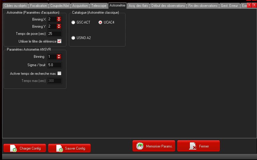

Merci Marc pour ta réponse, pourrais-tu me conseiller sur les choix que tu mentionnes. Est-ce documenté dans un document pour l’installation de la base ANSVR?
J’ai bien installé astrométrie.net, et fonctionne....sauf il y a deux jours, il n’a rien trouvé, mais j’ai contrôlé l’astrnomie.net fonctionne.
Pour ce qui est del’image Ci présente y a t’il des paramètres à changer?
Merci pour ton support.

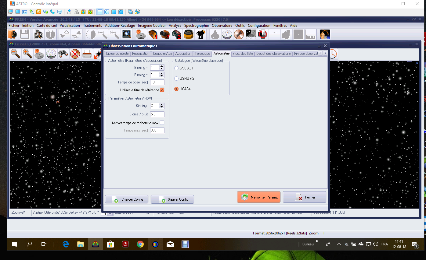

Dominique Maiolino
- Messages : 112
Re: Astrométrie après un retournement monture
Pour info si cela peut aider voici mes paramètres, pas de soucis avec
