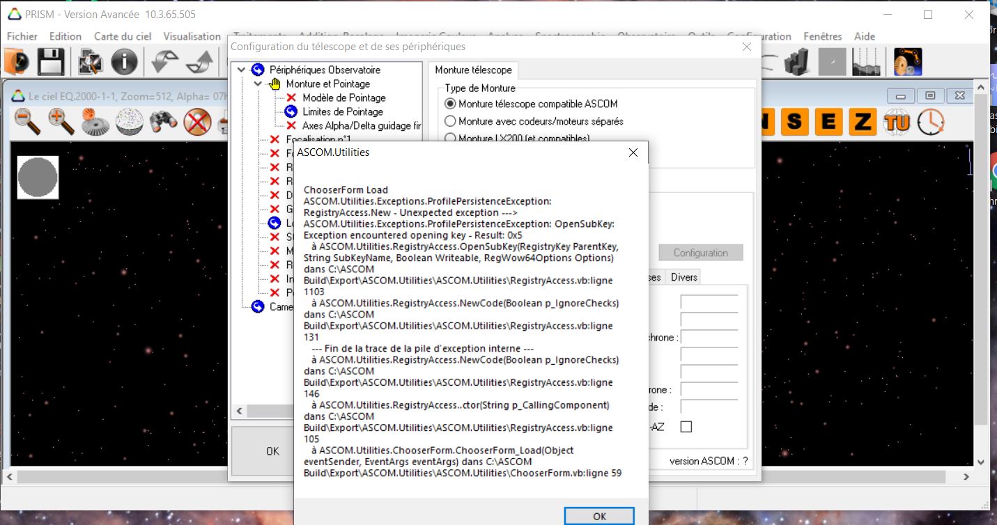

Je n’arrive plus à configurer mon télescope (Gemini 11) et ma roue à filtre avec Prism.
Ce soir j’ai pu configurer mes deux caméras Atik avec Prism ainsi que mon focuser Robofocus (lui est en dehors de Prism)
Par contre impossible pour la G11 et la roue à filtre Atik.
J’ai la version Prism 10.3.65.505
Plateforme Ascom 6.3 et ascom Gemini et Atik
Le message ci-dessous s’affiche.
Une aide, SVP.

Re-bonsoir,
Désolé mais le problème est réglé.
J'ai désinstallé tous mes pilotes ASCOM ainsi que la plateforme.
J'ai tout ré-installé et cela fonctionne.
Pourquoi ???
Mais l'essentiel est que tout fonctionne.
Jean-Bernard.
