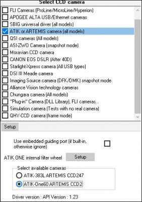

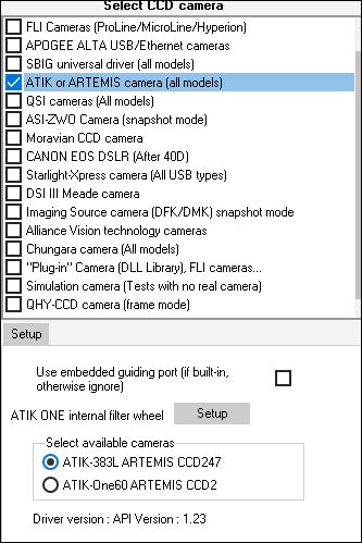

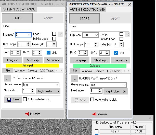

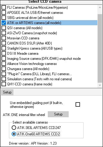

Messages : 4619
Re: Impossible de faire fonctionner 2 caméras Atik
le driver ASCOM ca c'est la roue de secours…
Sinon ici avec une ATIK 383L et une AtikOne, ca fonctionne…
verifie dans les device manager que tu as les deux cameras detectées par Windows.
J'ai ici
Puis
et apres connexion
C'est RAS de mon coté …

Merci Cyril,
Effectivement tout est rentré dans l'ordre. Je n'avais pas fait attention au bouton "Stup/configuration" en bas du panneau.
J'y ai bien trouvé les 2 caméras et elles fonctionnent maintenant de concert.
Encore merci et bon ciel.
