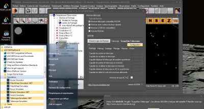

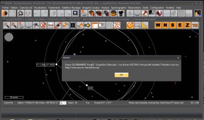

j'ai quelques problèmes pour utiliser la fonction télescope-simulateur (cf captures d'écran)
J'ai désinstallé/réinstallé Ascom platform, redémarrer l'ordi (Windows7)......
J'ai bien les fonctionnalités Ascom. mais je ne parviens toujours pas à simuler!
Quelques suggestions me sont donc nécessaires et je vous en remercie.

Tu dois avoir un problème de configuration.
Voici à quoi cela ressemble si je sélectionne le ScopeSim.Telescope:
Tu as aussi un autre simulateur de télescope: Telescope Simulator for .NET
Je suis en ASCOM 6.1 SP1 - 6.1.1.2627.

Merci Marc,
effectivement, je refaisais la même erreur: sélectionner "Simulator" plutôt que "telescope simulator for.Net...!
À ce propos, je ne comprends pas à quoi correspond la fonction "simulator".
Encore merci.
RC
Re: Pb Simu Ascom/ Prism
Remy,
"Simulator" c'est l'ancien simulateur ...
Simulator.NET c'est la derniere version CELLE qui faut utiliser.
Bon tests !
