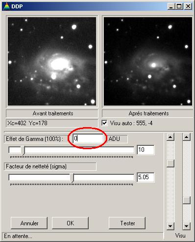

J'essaye de comprendre les paramétrages de la boite de dialogue DDP.
Malheureusement, l'aide en ligne sur cette fonction n'est pas à jour avec l'interface actuelle.
Voici ce que l'on a dans l'aide en ligne:
Et voici ce que l'on a dans le logiciel (version 7.2.15):
Le champ entouré en rouge semble n'avoir aucun effet sur l'image finale.
En lisant la littérature sur le DDP, j'ai cru comprendre que l'objectif était de conserver la linéarité de la réponse du CCD dans les bases intensités et au delà d'un certain seuil, transformer la réponse linéaire en une réponse non linéaire tendant vers une valeur asymptotique, chose que l'on avait avec le film photographique.
Je pensais donc que le champ cerclé de rouge permettait justement de définir ce seuil. Mais dans mon test, j'ai beau mettre n'importe quelle valeur, il ne se passe rien.
Mon image a un fond de ciel de 1568 ADU, j'ai essayé des valeurs autour de ce seuil mais il ne se passe rien.
Si quelqu'un peut m'apporter ses lumières.

Essaie de regarder si l'offset de ton image n'est pas trop elevé.
Ou sinon, me passer une image ici :
http://astrosurf.com/cavadore/Prism/aide/index.html
Messages : 1326
Re: DDP - Précisions sur le paramétrage
Salut Cyril,
La valeur médiane de l'offset que j'utilise pour le prétraitement est 867.
Le fond de ciel de l'image de test est autour de 1324.
J'ai mis l'image sur ton ftp, dans ./deldem/NGC1961_sfc1.cpa
A+ Marc
Houla...
Y avait un bug... la valeur (ici 5000) sur ta copie d'écran etait pas prise en compte..
En fait elle sert a doser l'effet de contraste de l'image...
je vais changer l'interface et corriger le bug.
Bien vu Marc et encore merci.
A+

Il y a un truc que je ne comprends pas entre le réglage DDP manuel et ta fonction de script.
Dans le réglage DDP manuellement, tu as a priori 3 paramètres.
Dans ta fonction de script tu n'as que 2 paramètres.
Le sigma, ça c'est bon.
Le level, lui, comment il marche ?
lDans l'interface tu as un bargraph qui va de 0 à 100% sur 5000, si tu le mets a moitié ca produit 2500...
J'ai aussi changé des choses dans l'interface graphique, ca devient mieux comprehensible par rapport au script
