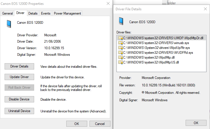

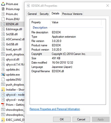

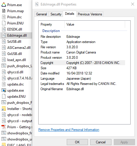

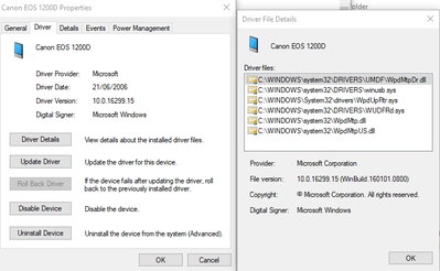

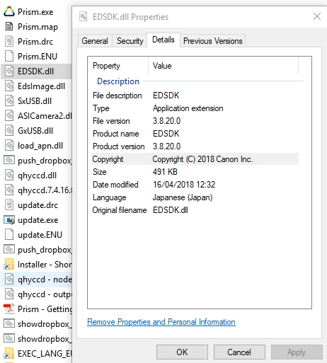

je viens de recevoir le 1200D et il a fait 300-400 poses et rien a signaler avec prism v10.3.47
Je mets ci dessous les versions des modules impliqués.

je viens de vérifier, j'ai les même version de DLL que toi.
Dans ton précédent message tu fais référence à Prism v10.3.47.
Sur mon système la version actuelle pour nous utilisateur est la V10.3.46.401.
J'ai réinstallé avec le Prism téléchargé sur ton site et ensuite j'ai fait la mise à jour sur ma 2ème machine ou j'avais un très long message d'erreur.

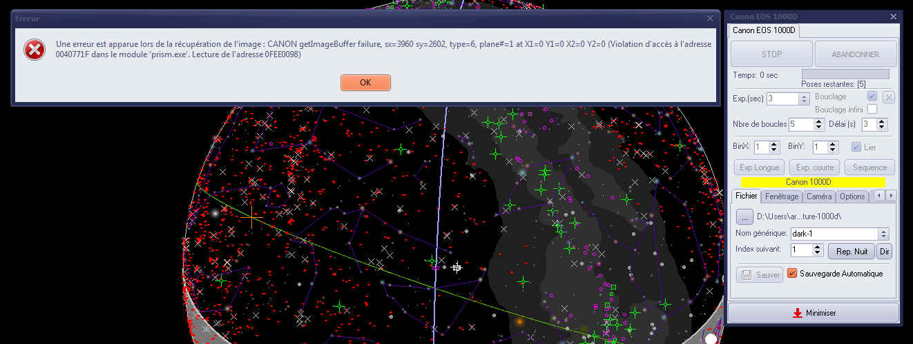

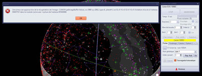

après ce week end d'investigation, il y a plusieurs soucis, mais j'arrive à contourner ces derniers.
- Arrêt des prises (100D) avant la fin : 10 prises par défaut en bouclage
- Erreur de récupération de l'image (Capture ci-dessous)
Après plusieurs centaines de prises, la seul solution viable a été, pour moi :
- Faire une 1ère prise en courte pose (3 secondes, bin2xbin2)
Ensuite changement de paramètre comme je le souhaite et plus de soucis, pourquoi ? je ne sais pas (Test effectué sur 2 pc WorkStation et Portable) 100% de réussite en bouclage.

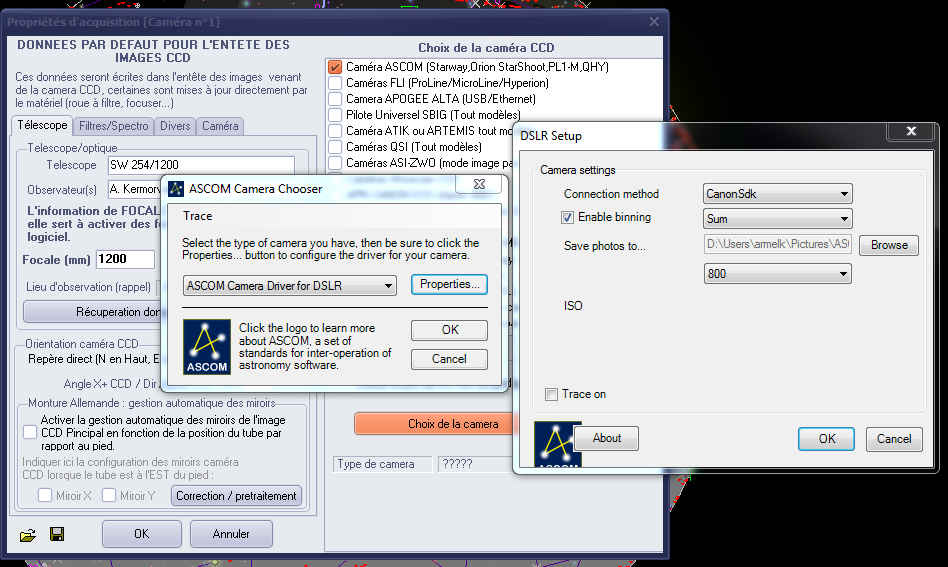

En cherchant cet après midi, il y a un pilote ASCOM pour le APN Canon et Nikon, je viens de regarder très rapidement, mais ça a l'air pas mal.
Il sauvegarde en plus au format CR2 dans le dossier utilisateur/Images/ASCOM_DLSR (cela fait double sauvegarde, attention à l'espace disque)
Il y a des fonctions qui ne sont pas encore implémentées (Le chemin de sauvegarde, About) mais cela n'est pas génant
Je ne suis pas expert, mais on peut, en alliant nos forces, l'utiliser et regarder cela.
Voici le lien : https://github.com/vtorkalo/ASCOM.DSLR, j'ai installé le programme : DSLR.Camera Setup.exe
Il me reste un soucis, de la séquence, la capture va plus loin mais s'arrête avec une erreur comprenant le mot "edit", je n'ai pas fait de copie d'écran.
Je viens de faire le même test avec le pilote ASCOM DLSR , aucun soucis :)

Sinon belle trouvaille,
Si ca marche, tant mieux et moi je me concentre sur des fonctions "haut niveau", je prefere.
