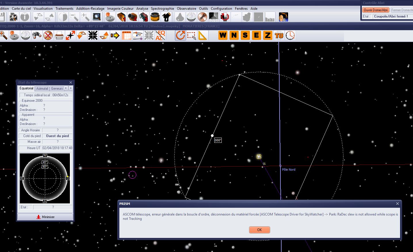

j'ai fait un test de parcage en position "HOME" et là, ça bug :
que se passe t'il?
cela vient du driver ascom ou de Prism?
merci par avance

Jamais testé cette monture...
Il faut essayer avec le simulateur ASCOM et voir comment ca se passe.
Mais forte chance que ca vienne du driver ASCOM qui a mal été fait.

j'ai mis la monture sur la position "Home" telle que la définie la doc Skywatcher, ouverture d'Eqmod et j'ai cliqué sur "synchroniser les encodeurs"
connexion avec Prism
comme l'avait indiqué Laurent, un clic sur la carte du ciel légèrement à l'ouest du méridien puis "définir comme position de parking"
déplacement de la monture pil poil comme souhaité à l'Est du pilier
à priori tout est en ordre...
reste à voir maintenant si un jour on voit les étoiles....qu'un pointage d'un objet à l'Est depuis la position parking laisse le tube à l'Est, contrepoids en haut,
