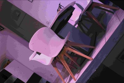

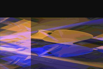

Gros problème de lecture/acquisition sur CCD StarlightXpress USB depuis la version 10.3.33.333 et toujours pas résolu avec la dernière version disponible. Les versions antérieures fonctionnaient très bien.
Je joins deux images (fortement compressées) pour illustrer le problème. Une faite avec les driver SXVR et l'autre avec Ascom.
MErci de pouvoir integrer le debugage a la prochaine version
Philippe

Quelle camera ?
Je sais que les gens de starlight on t bcp bcp de mal a sortir un driver qui marche.

SXVR M26C ?
Faut essayer en ASCOM alors.
