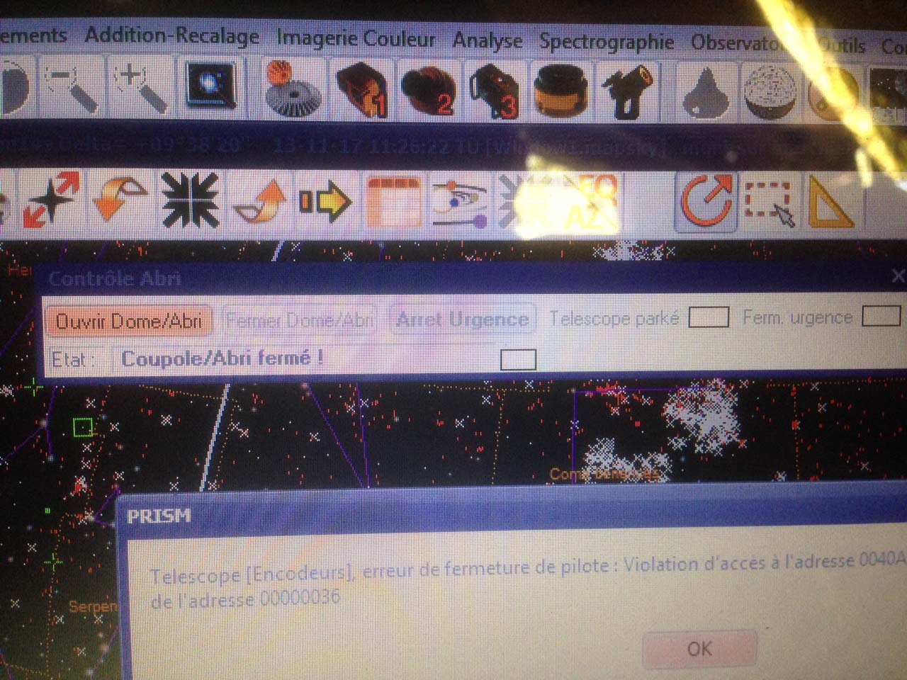

j'utilise le driver ascom (IPX800RollOffRoof_Setup_v3.2.1) et PRISM V10.3.39.375. A la mise en route les différentes fenêtres s'ouvre, et celle de la gestion du toit également. Cela fonctionne très bien, j'ai juste une deux question (aux utilisateurs qui utilise cette fonction).
Je signale que j'ouvre un toit (abri de jardin) avec un équipement autonome de gestion de portail. L'ipx 800 V4, ne fait qu'envoyer un contact sec (style ouvre porte) d'une seconde pour la commande du moteur.
Questions:
- que veux signifie le flash "rouge" à droite de l'état abri/fermé (ou ouvert)?
- à coté de télescope parqué: je n'ai rien qui indique qu'il soit parqué, je suppose qu'il doit y avoir un rectangle rouge/vert qui confirme l'état?
( je parque la monture avec PRISM, et j'ai un switch sur l'ipx (entré digital sur D3) et celui-ci est renseigné dans le driver ascom dans la rubrique détecteur de sécurité.
merci de vos infos, philippe

Re: gestion ouverture/fermeture toit avec driver ascom/Prism
Que la liaison est vivante.que veux signifie le flash "rouge" à droite de l'état abri/fermé (ou ouvert)?
Non, ca c'est ailleurs dans l'etat du telescope.- à coté de télescope parqué: je n'ai rien qui indique qu'il soit parqué, je suppose qu'il doit y avoir un rectangle rouge/vert qui confirme l'état?
Mais faire un rappel dans cette fenetre serait pas mal en fait.

Merci Cyril pour ta réponse..
En fait, je pense qu’il y a pas mal d’utili De l’ipx800, et en ce qui me concerne j’utilise les entrées digitales pour différentes fonctions de confirmations d’état. Mais il n’y a pas de retour de l’etet Dans PRISM. Et si on avait une fenêtre comme celle des interrupteurs...quelque part...
Qu’en penses-tu ?
Bien à toi, Phil
Qu’en penses-tu ?
Bien à toi, Phil
J'imagine .. mais comme il n'y a pas de standardisation, fait le setup, ca peux etre l'usine a gaz dans les parametres.
Le mieux a mon avis est d'utiliser une entree ASCOm switch.
