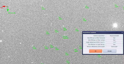

Bonjour, hier j'ai voulu refaire une mise en station méthode de king en suivant le tuto youtube.
Donc je supprime toutes les options de gestion des miroirs et laisse uniquement la case repère directe Nord en haut et Est à gauche.
Je lance une acquisition de 5 secs et puis une astrométrie résultat ci-dessous:
Le vecteur Est est bien vers la gauche, Le Nord est vers le bas .
Il faut donc que la fonction de recale le Nord vers le haut.

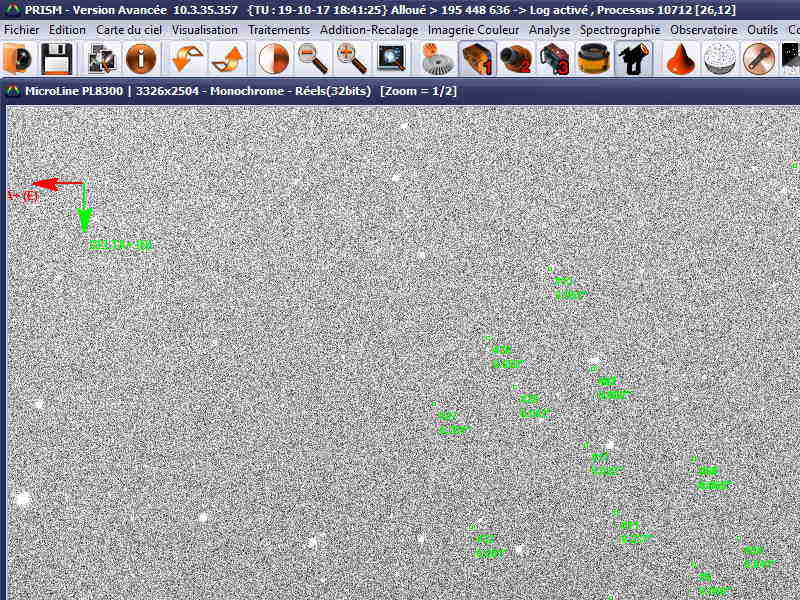

Je relance une acquisition ,je clique droit sur l'image et lance la fonction "RECALAGE ORIENTATION CCD"
Voici le résultat de la fonction:
Aucune modification de gestion de miroirs!
Alors qu’un simple miroir en Y résous le problème.
C'est ce que j'ai fait à la mano.
Et ça marche!
OÙ est l'erreur?
