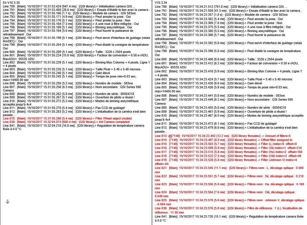

Je viens d’installer la version PRISM 10.3.35 et dès le démarrage il s’affiche une boîte de dialogue indiquant : « QSI : Failed to init filterwheel : Erreur de vérification d’étendue ».
J’ai alors activé le journal interne et comparé les différences des logs au démarrage par rapport à la version PRISM 10.3.34.
La nouvelle version rajoute les lignes de « FilterWheell object created » et « Init Camera completed » mais n’affiche pas les lignes « Amount of filters = 5 »…
Ce problème ne serait-il pas lié à la modification suivante de la v10.3.35 indiquée dans le fichier current_release.txt ?
« - Sort du panneau d'acquisition CCD et uniformise toutes les fenêtres de controle de roue à filtre des caméras qui peuvent les integrer : QSI, Moravian, SBIG et ATIK. »

Oui, et ca ne marche plus tu es le 4ieme a me reporter le pb, et je n'ai pas de QSI.
J'ai du faire de gros changements, et la QSI n'a pas aimé.
Comme je ne compte pas revenir en arrière, il faudra chasser ce bug.
J'ai mis une version beta ici 10.3.36 avec plus de sortie de LOG.

J'ai installé Prism V10 à la dernière version (10.3.35) le week-end dernier sur le PC de mon club Blois Sologne Astronomie et au début j'ai n'avais pas de problème avec la roue à filtre mais hier j'ai voulu changer le filtre par défaut et depuis j'ai aussi ce bug, j'ai refait l'installation mais ça n'a pas résolu le bug

Faire la mise la MAJ 10.3.36 SVP.

Cette dernière maj a résolu le bug chez moi
Merci super la réactivité
