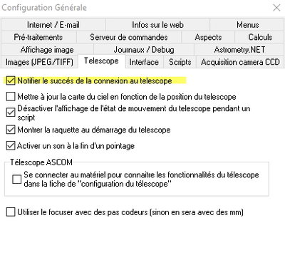

Pb 1>
Il semble que c'est un pb que je n'arrive pas a reproduire.
Quelle est la liste du materiel ?
Sinon pour ne plus voir cette fenêtre aller dans la configuration du logiciel et cocher cette case :
Pb 2>
Il faut installer le catalogue et mettre le bon chemin dans la "configuration/chemin des catalogues"
Cdt,
