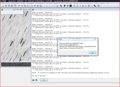

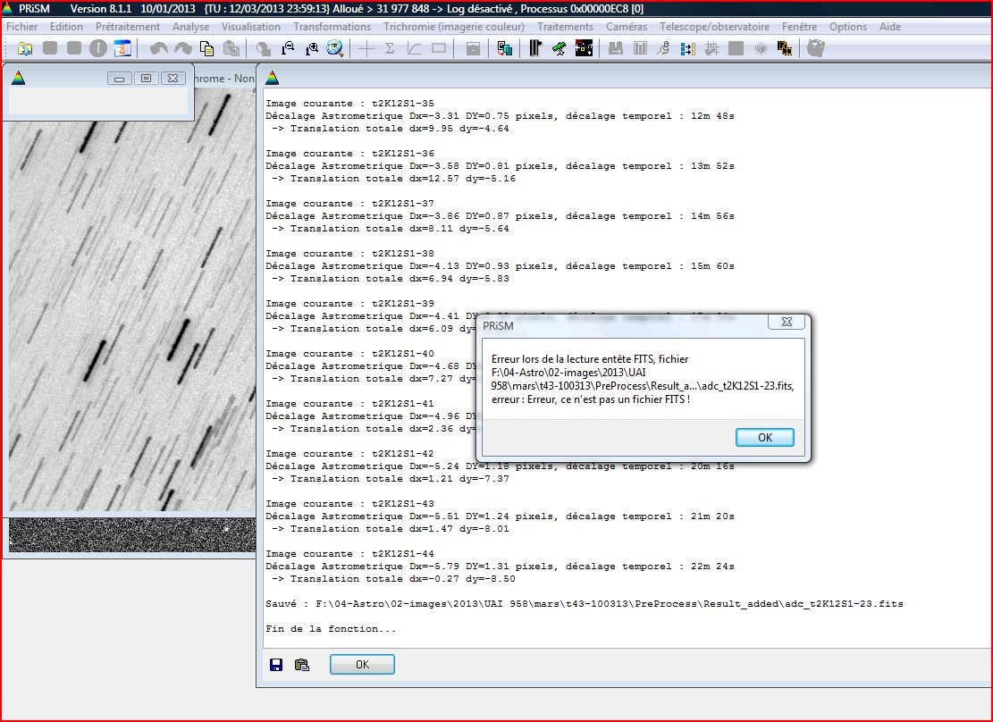

Pour effectuer une registration cométaire d'une série d'image, j'utilise la fonction "Addition d'image pour la détection d'astéroïdes" du menu déroulant ANALYSE. (Prism 8.1.1)
La regsitration se passe bien, et me fournit au final l'image au format FITS, mais il m'est impossible par la suite de l'afficher.
Je joins une copie d'écran. Bug ou négligence de ma part ?
Merci de votre aide.
Jean-Benoît
Registration cométaire

Et si tu essaie en CPA ?

Je viens effectivement de refaire l'opération en cpa, et pas de soucis. Ca marche impec.
Merci pour cette remarque.

Ok, mais je note qu'il y a un petit bug avec les fichiers FITS ...
Si tu peux me les poser qq part ?

Effectivement, il y a peu, je faisais directement l'opération en cpa. Mais dans le cas présent, j'avais convertis les images au format fits pour faire des opérations similaires avec Astrometrica, et là il faut du "fits", évidemment. Par la suite j'ai repris les même images pour faire la même chose avec Prism, en ométtant de revenir au format natif Prism. Ca a le mérite au moins de mettre en évidence ce petit bug.
Je te fais un mail pour ça ? Ou y a t il quelque part une rubrique spéciale bug et alerte ?
