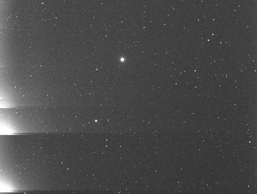

Depuis que Cyril a mis dans PRiSM la prise en compte de la STF-8300, j'ai un phénomène bizarre avec la ST-8300 (simple) et j'aimerais savoir si je suis un cas ou si d'autres personnes sont confrontées à ce problème.
Lorsque je lance une acquisition avec cette caméra, la lecture met anormalement longtemps (le curseur reste bloqué au démarrage de la lecture et un petit peu subitement vers la fin), ce qui fait que la lecture met 30 secondes à se faire (contrairement aux 8 secondes habituelles).
De plus, une fois la lecture finie, j'obtiens une image dans le désordre au niveau des lignes :
Mes drivers sont à jour donc ça ne vient pas de là. Je soupçonne que le fait d'avoir intégré la même caméra mais améliorée (la STF8300) a pu créer ce problème ou alors, la coïncidence est pas mal !
Des idées ?

Il y a Alain Maury qui m'a parlé de soucis avec cette camera aussi...
Regarde dans le sources si les dimensions et le binning sont ok pour cette camera.

J'ai une ST-8300 et Prism V8.1.0 et je n'ai pas de problème. En revanche je n'ai pas les denières version des driver probablement la 4.75b3 du 8 Mai 2012
La ST-8300 n'existe plus, c'est la STF, mais le ST vielle formule (ST-402, 1600 et 3200) existe toujours. Je ne connais pas comment fonctionne PRiSM ... juste une idée ;)
