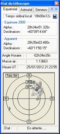

Hier soir je me suis rendu compte d'un truc:
Dans le dialogue de l'état du télescope, on peut voir que Alpha et Déclinaison varient alors que le télescope est immobile.
A priori les valeurs oscillent, ce n'est pas une dérive.
Voici quelques captures où on voit le temps sidéral qui évolue et les valeurs AD/DEC qui bougent.
Ma question est de savoir si c'est normal.
Je suis avec une G11+Gemini2+drivers ascom.
Messages : 4626
Re: Etat du télescope - AD/DEC qui bougent
Le RA/DEC apparent ne bouge pas trop, mais je ne sais pas si ton driver envoie des RA/DEC apparent ou 2000.
Seul le log peut le dire, il faudrait regarder dedans.
