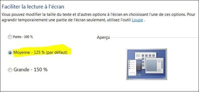

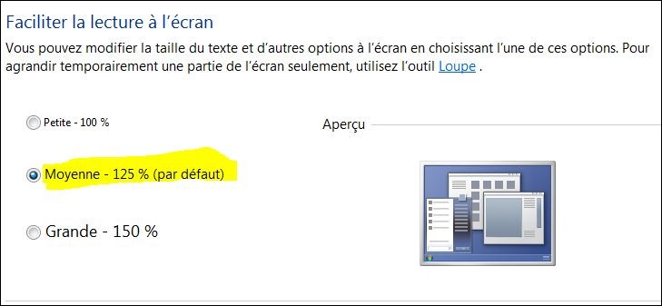

Il existe des configurations sous Windows 7 (et sous vista?) qui arrivent configurées avec des caracteres a 125% pour ameliorer la lisibilité.
Ici ->
Surtout sur les PC portables, avec une resolution de 1920 x 1080 pixels qui devient standard, mais sur des ecrans de petite dimensions, cela produit des petits caracteres.
Au demarrage de prism, un message s'affichait, qui disait que vous étiez établit avec des polices de caracteres à 125% et qu'il serait mieux de revenir a 100%
125% est un aggrandissement des fenetres de 1.25 et des tailles de polices à la meme echelle, comme un zoom. Par contre cela n'affecte pas les images, ou un pixel ecran reste un pixel.
