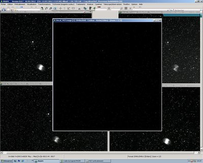

Bonjour Marc
Je te remercie de ta réponse.Voici une copie d'écran de l'assemblage 4 images LRVB sous trichromie ,mais ou est passé M27 ?

Salut Gérard,
Il faut que tu utilises les seuils.
Un exemple plutôt qu'un long discours:
Après un assemblage LRGB voici ce que j'ai:
Donc comme toi, on ne voit rien.
Et en appuyant sur le bouton du réglage des seuils et en utilisant le AutoRVB, voici ce que cela donne:
Après, il faudra faire des essais sur les différents seuils.
Mais comme je le disais en première réponse, on utilise plutôt d'autres logiciels pour faire le montage LRGB.
Pour t'en convaincre, voici le résultat final qui n'a plus rien à voir avec le rendu du montage LRGB de Prism.

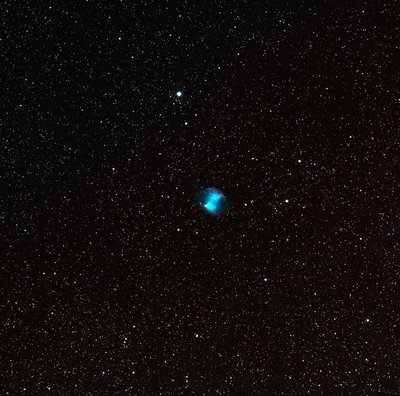

Effectivement Marc,voici le résultat en se mettant en auto RVB pour les seuils sur l'image:
C'est curieux,je n'avais pas eu besoin de toucher au seuil pour l'assemblage RVB.
Un petit commentaire sur la qualité de l'image puisque c'est la première lrvb ,je vais voir après pour le traitement.
