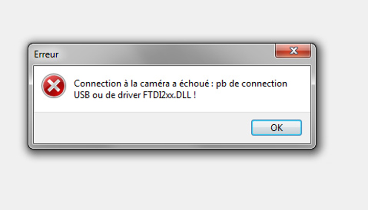

Concerne la mise à jour de Prism 8.0.8; je vous signale que les CCD Atik ne sont plus reconnues (4000M et 16IC).
J’ai vérifié les USB pas de problème la caméra fonctionne avec le programme Artemis.
Meilleures Salutations

J'ai eu hier soir les mêmes causes et mêmes effets avec ma camera ATIK 314 L.
J'ai du revenir à la version 8.07.

Je regarde cela tres rapidement.

Je confirme le probleme, et je viens de le corriger...
Une 8.0.9 va suivre tres tres vite.

Super ça fonctionne, merci.
