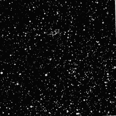

L'addition sigma kappa génère 2 fichiers: le fichier résultat et le fichier xxx_sigma.cpa. Peux-tu convertir ce dernier fichier en jpeg et nous l'afficher ?

L'image est "normale", tu as une petite rotation de champ dans le coin haut droit, c'est peut-être ça qui gène un peu.
Peux-tu donner les valeurs du paramétrages que tu utilises pour l'addition sigma-kappa ?
As-tu regardé comme Laurent te l'indiquait les valeurs du fond de ciel entre tes différentes nuits ?

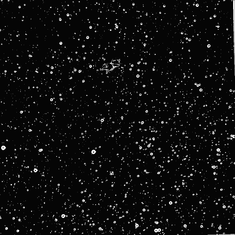

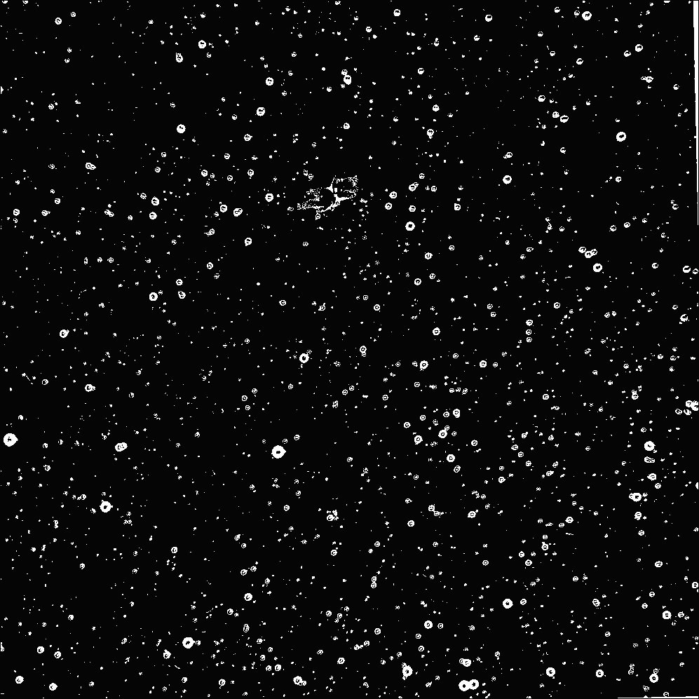

Les paramétrage pour l'addition SigKap sont pour le seuil: 30%,nombre de sig: 1.8, pourcentage cible 3%.
Je vais refaire le fenêtrage pour enlever la partie de droite qui reste de la rotation de champ.
Voici les images:
Image de 44x360secs images en pile SigKap avec les artefacts.
Image de pile SigKap par nuit et pile médiane des nuits.
Merci Marc!
