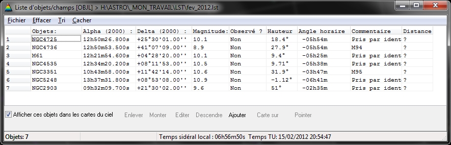

J'ai trouvé un petit bug d'affichage sur la liste des objets à observer.
J'ai mis une liste en pièce jointe pour reproduire le problème (fichier fev_2012.zip).
La liste initiale vaut ça:
On supprime le second élément de la liste NGC4736 dont le commentaire est M94.

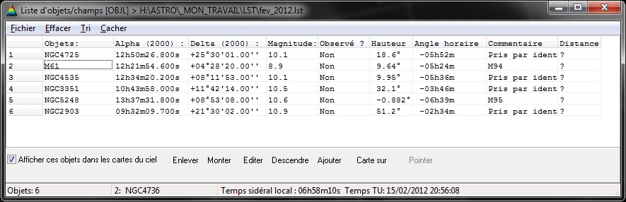

Après la suppression l'affichage donne ça:
On a donc l'impression que le commentaire "M94" associé à l'objet que l'on vient de supprimer a été déplacé pour se retrouver sur un nouvel élément (ici M61).
En fait c'est juste un problème d'affichage de la liste, si on édite l'objet M61, on a bien le commentaire correct.
Edit: on voit que la magnitude aussi est fausse à l'affichage après la suppression de l'élément.
