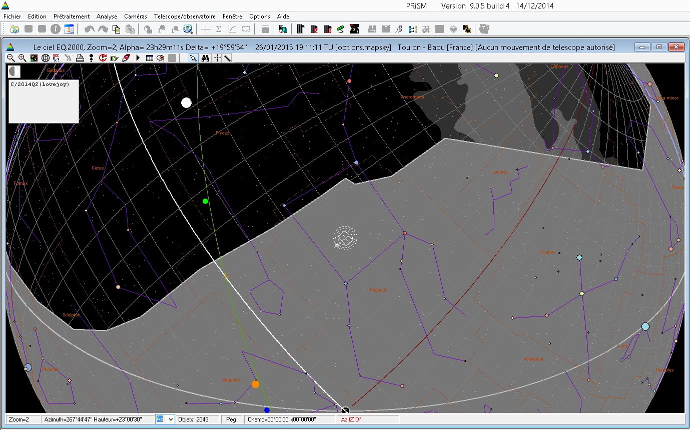

Pour ce qui me concerne je suis aussi intéressé par la prise en compte de l'horizon local dans les observations automatiques, car à l'ouest j'ai des fils électriques et des arbres dans lesquels l'autoguidage continue de fonctionner pendant 2 heures et cela donne des images inexploitables. Cette amélioration me ferai gagner 2 heures de prises de vue par nuit, ce n'est pas négligeable.

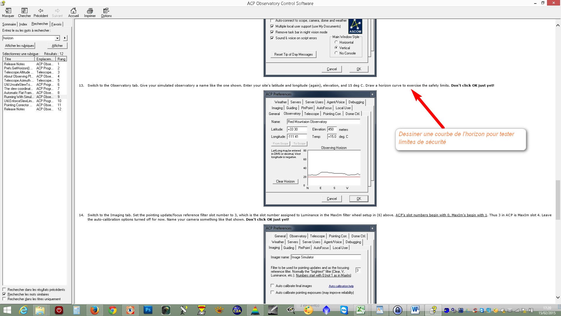

Comme l'indique Stéphane Charbonnel dans son post viewtopic.php?f=11&t=599&p=3053&hilit=horizon#p3053 du 05 Juil 2011, 22:50, la prise en compte de l'horizon local par la fonction "observations automatiques" serait en effet une amélioration. De plus cela permettrait de rajouter une case cochée dans les comparatifs avec les logiciels spécialisés de contrôle d'observatoire tel que celui-ci :
Exemple de logiciel de contrôle d'observatoire qui prend en compte l'horizon local.
Mon horizon local à l'ouest.
