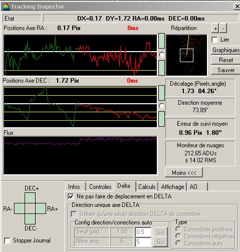

En début de semaine j'ai eu une problème d'autoguidage en Dec. En fait le guidage ne fonctionnait pas et tout les les ratrapage étaient sans effet jusqu'à un certain degrès et puis cela repassait dans l'autre sens, les étoiles étaient de vraies patates. En désactivant le quidage en Dec c'était nettement mieux
En vert avec en rouge sans
Guidage
Guidage
Pour dire toute la vérité j'ai remarqué que j'avais mis 2Px de jeu en Dec mais même en mettant 0Px et en relaçant le guidage cela ne guidait pas bien. Je suis sorti de Prism et j'ai fait un test avec CCD-Soft et cela fonctionnait correctement et de retour dans Prism cela à finalement fonctionner normalement. Bon je ne sais pas si c'est un bug aléatoire ou si le jeu est bien pris en compte en cas de changement
La calibration était bonne et l'alignement des axes de la monture sur AD et Dec presque parfait +/-0.3°

Je ne penses pas que se soit un problème de paramétrage, je suis en train d'imager, la première image et la deuxième sont nickel avec un suivi en Dec tout ce qu'il y a de plus correct, la troisième ça yoyote en Dec comme sur l'image en PJ du premier message.
Petite question, le rattrapage de jeux en Dec, c'est à partir de quelle version ?
EDIT
J'ai continué mes tests une partie de la nuit et cela a été de pire en pire même avec CCDSoft :? ... Mais en collant mon oreille à la monture j'ai entendu un sifflement changeant suivit d'un petit "clac" qui correspondait au brusque rattrapage. Ca ressemble à un problème de contrainte au niveau de la VSF de Dec, probablement un poil trop serrée. Je me souviens que le réglage avait été fait sous le soleil ... :evil:
Je vais régler ça au frais, je vous tiens au courant. Mais ça ne me semble plus être lié à un bug :oops:
