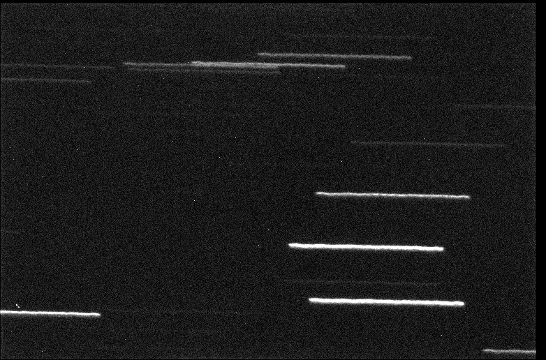

Voici la photo prise hier soir de 20 s de pose sans suivi en bin1x1.
Télescope 506mm, focale 1413 mm, échantillonnage 1.3" avec KAF 402ME et correcteur Wynne de 4 pouces
de chez ASA.
Merci pour l'analyse.
Marc.

Re: analyse du Seeing
Heu, il faut suivre aussi ...

Sans suivi: cela me semblait effectivement bizarre, mais j'obéis aux ordres.

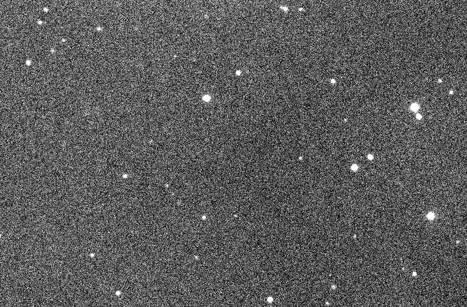

En voici une avec suivi, de 20 s de pose. Je l'ai légèrement fenêtrée pour qu'elle ne dépasse pas les 256 Ko.
Merci Cyril.
Merci Cyril.
J'ai vu pire... mais avec une image comme celle la (jpg) il est difficile de mesurer quoi que soit.
depose une image par ftp ici
http://astrosurf.com/cavadore/Prism/aide/index.html
rubrique depot des images.
CC
CC
Marc STORME
- Messages : 81
- Enregistré le : 21 juin 2009, 15:42
L'image est placée sur le serveur FTP dans le dossier Marc Storme.
Merci, Cyril.
Merci, Cyril.
Je vois 4"65 de diametre d'etoile (FWHM), c'est effectivement pas terrible.
C'est soit un pb de seeing , mais faudrait regarder avec un autre instrument a coté, a tres fort grossissement avec une camera rapide (genre DMK), ou soit un probleme optique : focalisation mauvaise ou abberation spherique.
