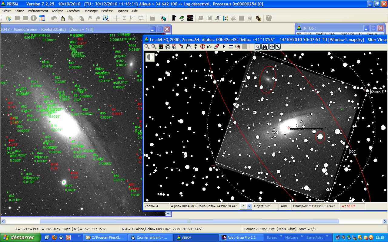

par ces temps à ne pas mettre un astronome dehors, je me suis amusé à inclure quelques une de mes images sur la carte du ciel.
Ici, il s'agit de M 31 prise en octobre, image brute, non traitée. L'astrométrie se passe bien (avec Tycho2) et l'image se positionne parfaitement sur la carte du ciel mise à la même heure que la photo. C'est merveilleux et je suis toujours émerveillé par les performances de Prism. L'orientation de l'image correspond assez bien à l'orientation théorique de la caméra placée à 0°.Tout semble donc normal et M 32 comme NGC 205 sont à la bonne place.
La surprise est que le dessin de l'enveloppe des galaxies (en rouge sur la carte) ne correspond pas à leur orientation sur l'image.
Étant donné que les positions de ces galaxies correspondent, ce n'est pas un problème de miroir ou de rotation.
La question est :
est-ce que l'orientation dessinée sur la carte est à la bonne date (14/10/2010) ou bien à la date de l'ordinateur (du jour) ou équinoxe 1950,,,2000 ???
L'angle entre les images des galaxies et leur dessin sur la carte est de l'ordre de 80°ce qui est proche de la différence angulaire provoqué par cet écart de temps entre la prise de vue et aujourd'hui (77 jours) .
Ou bien est-ce qu'il y a dans les options, une case que j'ai oublié de cocher (laquelle ?)
Voila, voila. C'est pas bien grave mais c'est plutôt amusant, non ?
La question est :
