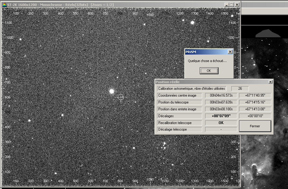

J'ai eu récemment des problèmes de recentrage automatique. Lorsque que je le lance parfois il m'annonce que quelque chose a échoué. En regardant la fenêtre, la reconnaissance astrométrique s'est bien passé mais pas le déplacement. Je refait une image même temps de pose que la première, je relance le recentrage auto et là le message est que le télescope est parfaitement recentrée et ne nécessite pas de déplacement.
Est-ce un problème d'affichage ou bien un réel problème de recentrage. Les mouvement étaient petits donc difficile à dire si cela fonctionnait ou pas et puis la nuit était fort belle ;)

J'ai eu le problème hier et j'ai fait une copie d'écran
Copie d'écran
Copie d'écran
Je me demande si l'erreur n'a pas eu lieu entre le clavier et la chaise :roll: J'avais laissé l'autoguidage et c'est peut être ce qui cause l'erreur. S'il était possible de mettre un message mentionnant l'erreur ce serait super.
je viens de le faire, car oui, ce message n'est pas a la hauteur.
Si ca autoguide, oui, ca ne peut pas deplacer le telescope sur de grandes distances.

J'ai une question sur le fonctionnement de la fonction recentrage car parfois je trouve que cela ne recentre pas super bien surtout après une longue période d'autoguidage, mais c'est probablement la façon dont je m'en sert et/ou de la façon de je pense quelle pourrais fonctionner.
En fait sur quoi le télescope est recentré, est-sur l'entête de l'image ou bien sur les coordonnées de la cible. Si tu regardes la copi d'écran les valeur de décalage dans la copie d'écran cela ne correspondent à rien entre le centre de l'image, l'entête et la position du télescope ni même avec la cible (00h03m26s /67°13'55")
Pour moi la logique à la quelle je penses est, reconnaissance astrométrique puis ré-alignement des codeurs et goto la cible, est-ce bien ça ?

Ca fait une calibration astrometrique sur l'image, et ca deplace le telescope ou il devrait etre. Mais il faut que l'image soit orientee N en haut et Est a gauche.
Le mode, je fais une calibration astrometrique image et je recalibre la position du telescope sur le centre de l'image est moins interessant sur le terrain.
