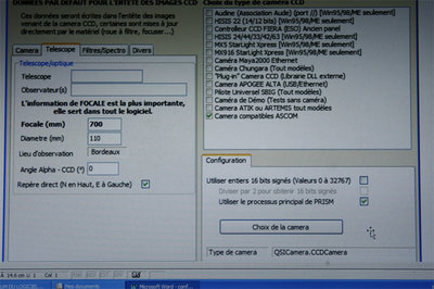

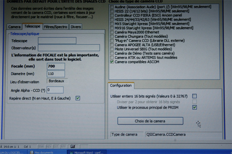

Je débute avec une QSI 583 et prism.
Je configure la QSI en suivant l'aide, le panel d'état me dit que tout se passe bien, je lance une acquisition de 3s pleine trame bining 1x1, la prise s'effectue et après le délai de lecture j'ai le message suivant:
"Readimage Error, dimensions fatal error-> argument incorrect"
Ca vous parle ?

Je suis sous window XP
J'ai prism V7 light
Caméra QSI 583WSG driver ascom

Bonjour, Il n'y a pas QSI sous la ligne caméra compatible Ascom. Je ne peut l'avoir qu'en cliquant sur "choix de la caméra" puis "ascom" et la qsi apparait

Pour les images en pièce jointe, j'ai essayé "imprimecran" et word, mais refus :(
