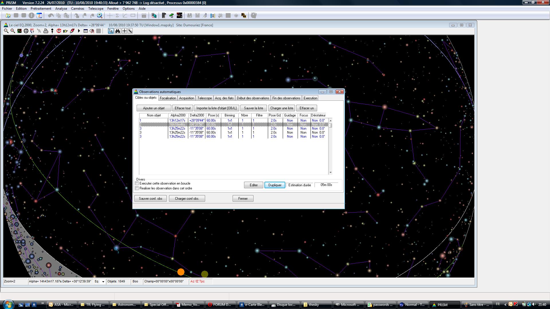

Petits problème de duplication des objets dans la fonction "observation automatique":
Je définis une liste d'objets différents (M13, M92, M31 par ex.), je les l'importe pour les observations automatiques. J'ai donc trois lignes : M13, M92, M31.
Lorsque je tente de dupliquer les deux premiers objets, un par un, (pour changer de filtre) et c'est le troisième (celui du bas de la liste, M31 dans mon exemple) qui est systématiquement dupliqué.
Je précise que, bien sur, je sélectionne les objets en question.
Je dois rater quelque chose, mais quoi ?
(j'utilise la dernière verison de Prism7)
Merci pour votre aide
Michel

j'aurais aimé savoir s''il est possible de"dupliquer" des objets différents dans "observation automatique"....j'ai beau chercher, je ne tyrouve pas commet faire, à chaque fois, c'est la dernière ligne qui se duplique.

Et bien cela ne marche pas chez moi ! J'ai deux PC avec Prism 7, un avec XP, l'autre Vista.....rien à faire : quelque soit la ligne sélectionnée, c'est toujours la dernière qui est dupliquée!
Je procède ainsi:
A partir de la carte, je selectionne les objets que je place dans "liste des objets à observer"
A partir d'"observation automatique", j'importe cette liste.
Je place le curseur sur l'objet que je souhaite dupliquer
Je clic sur "dupliquer"
Image écran prism
Image écran prism

Je confirme le probleme... c'est toujour la derniere ligne qui est copié quelue soit la ligne sélectionné.

S'agit-il donc d'un problème réel ou du fonctionnement normal de Prism qui ne permettrait la duplication que de la dernière ligne ?
Messages : 4626
Re: Observations automatiques / duplication d'objets
Probablement un bug...
