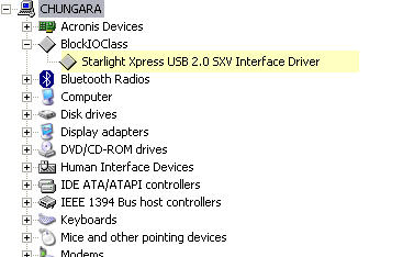

Bon, Ok la camera est reconnue par le systeme, Je vois "HIDWithBlockIO" le driver est installé au branchement de la camera.
Moi j'avais ceci avec la camera que j'avais en pret :
Et j'ai eu aussi une camera SXV en USB2

J'ai une deux cameras :
Une MX5 anciennement en mode parallele et avec un boitier interface, je pense qu'effectivement que ce boitier devait etre en USB2 .... mais je m'en souviens plus, disons que l'image etait lue en 5s, donc je suppose que c'est l'interface usb2 que j'avais.
