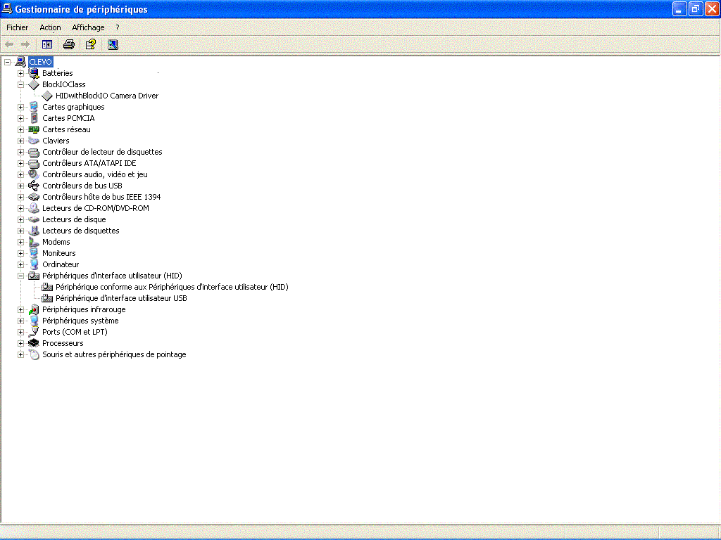

Avez vous une copie d'ecran du gestionnaire de peripherique ?
thierry-debrand

bonjour cyril.voici une copie d'ecran du gestionnaire de peripherique.
Re: starlight xpress mx5
Bon, Ok la camera est reconnue par le systeme, Je vois "HIDWithBlockIO" le driver est installé au branchement de la camera.

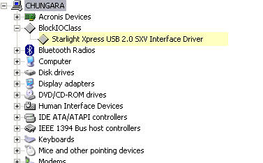

Moi j'avais ceci avec la camera que j'avais en pret :
Et j'ai eu aussi une camera SXV en USB2

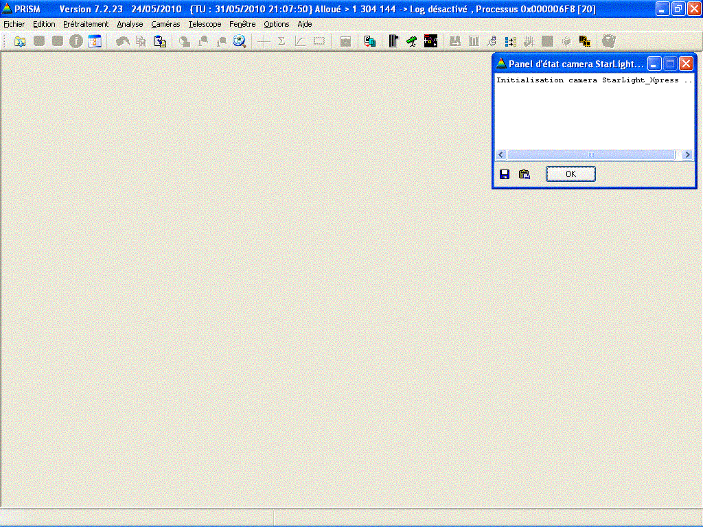

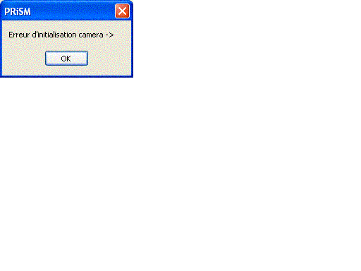

bonjour cyril.merci pour l'aide.je te joint les ecrans que j'ai lorsque j'initialise la camera.
Sans titre.GIF (10.71 Kio) Vu 14648 fois

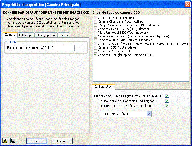

initialisation camera
parametrage de la camera

Je pense que le mieux serait d'en parler a T.Platt de Starlight
tplatt@starlight.win-uk.net
(il possede Prism), je n'ai pas la camera sous la main et il m'est difficile d'en dire plus.
CC

Bonjour cyril.voici ma correspondance avec le service technique de starlight.
Hello Thierry,
I don't think that Prism supports the older USB1.1 interface box. I believe that it does support the USB2 interface, but this would involve buying one of these from Starlight Xpress.
I'm sorry that I cannot be more help.
Best regards,
Terry
