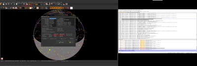

Je pense que le problème se pose lorsqu'on demande la position de la comète juste avant de s'y rendre.
Un exemple (où cela a fonctionné) :
29P/Schwassmann-Wachmann le 08/09/2023 à 03h39m UTC
Sur la carte des étoiles, l'altitude de la comète à cet instant est : 25°
D'après le fichier LOG seulement à 14,4° ?
[22296]: TU 2023-09-08 03h39m16.855s {275.1 ms} : [Obs_Auto_intLog] IsElvProfOK 29P/Schwassmann-Wachmann -> AZ : 35.8° ELV 14.4°
[22296]: TU 2023-09-08 03h39m16.855s {346 µs} : [Obs_Auto_intLog] IsElvProfOK, OK can be a candidate
[22296]: TU 2023-09-08 03h39m16.856s {294 µs} : [Obs_Auto_intLog] IsElvProfOK AH is OK
Il y a donc près de 11° de dénivelé et cela peut expliquer pourquoi certains objets ne sont pas observés. Mais comment cette erreur est-elle commise et comment puis-je l’éviter ? Est-ce que je fais quelque chose de mal?

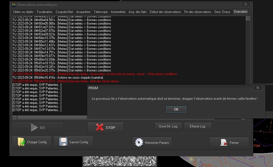

Et enfin, PRISM indique aussi que la météo est mauvaise (pas correct..), et il s'arrête sans fermer, etc. Et je ne peux plus l'arrêter sans utiliser prism via Crlt + Alt + Del.
