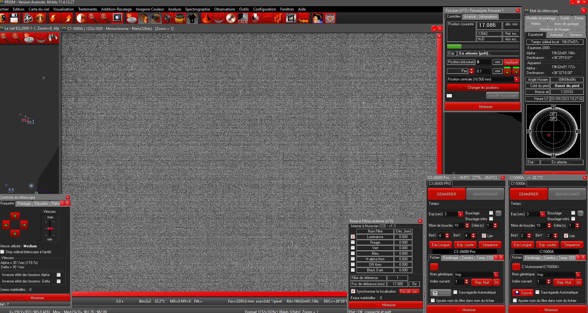

J'ai un soucis d'affichage après avoir changé de caméra de guidage. Je suis passé sur une Moravian C1 5000A, et sur prism, pose de 3 secondes BIN 2 donne ceci comme affichage : J'ai tenté la même zone, même temps de pose sur le logiciel SIPS de Moravian et voici l'image : Est-ce qu'il y a un réglage particulier à faire dans Prism pour obtenir un affichage correct et pouvoir utiliser cette caméra ?
J'utilise Prism 11.4.13.27
Les drivers sont les derniers téléchargeables sur le site de Moravian, en version 64 V2.13
Il semble qu'avec les drivers ASCOM 64 j'aie réussi à faire que l'image soit ok (ici un dark de 3sec) Merci d'avance.
