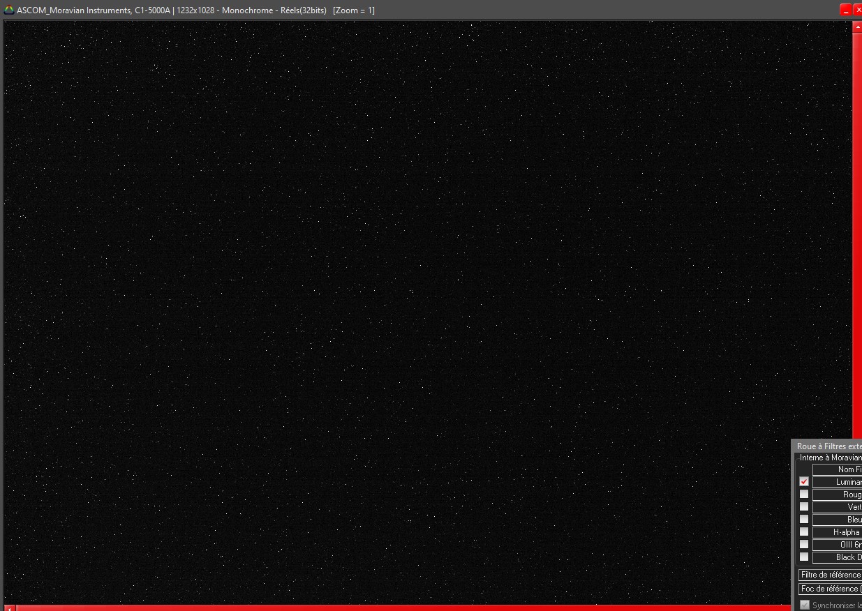

J'ai un soucis d'affichage après avoir changé de caméra de guidage. Je suis passé sur une Moravian C1 5000A, et sur prism, pose de 3 secondes BIN 2 donne ceci comme affichage :

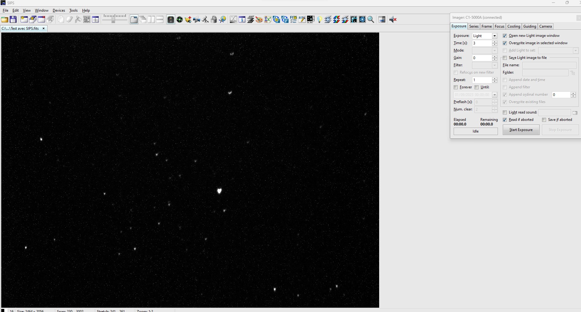

J'ai tenté la même zone, même temps de pose sur le logiciel SIPS de Moravian et voici l'image :

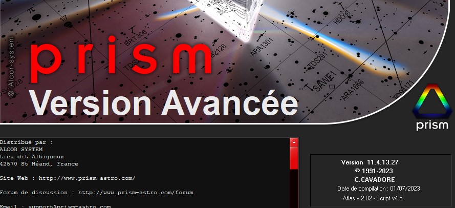

J'utilise Prism 11.4.13.27

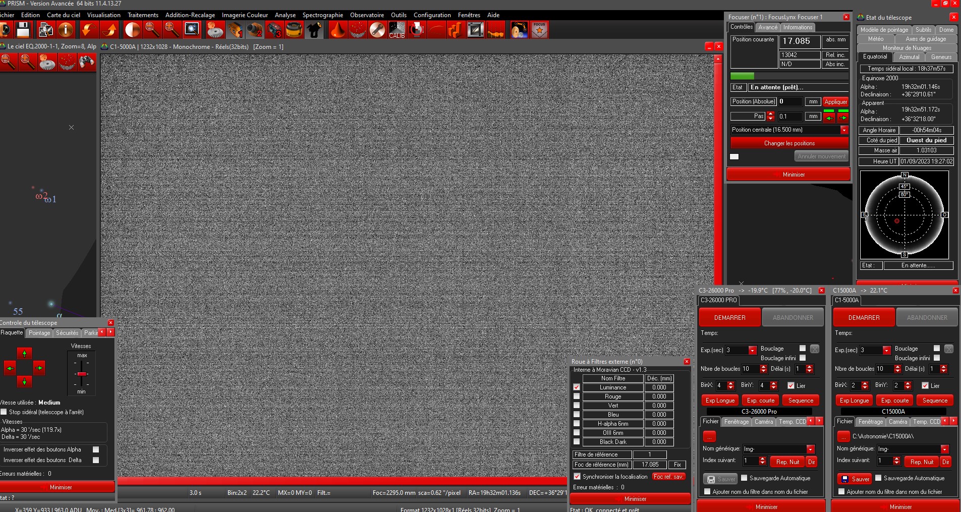

Il semble qu'avec les drivers ASCOM 64 j'aie réussi à faire que l'image soit ok (ici un dark de 3sec)

Il faut les version les plus recentes des librairies
gXusb.dll
cXusb.dll
c'est quelle version de prism ?
gXusb.dll
cXusb.dll

Hello Cyril,
Prism V11 version avancée en 64 Les 2 dll datent de 2022 dans le répertoire Prism/updates_files
