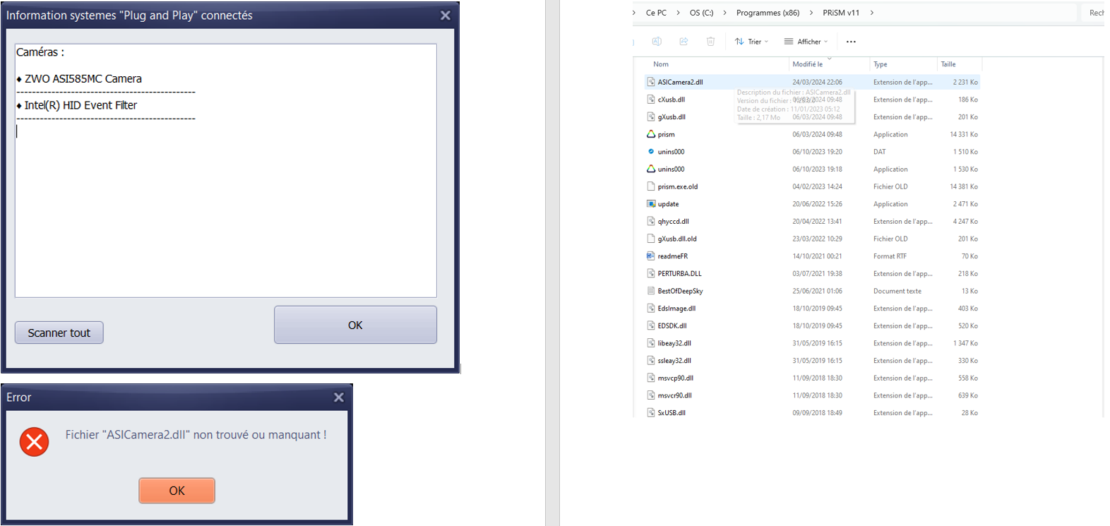

J ai telecharge prism recemment et j ai le meme message d erreur en 32 et 64 bits : asicamera2.dll manquant.
J ai remplacé la dll par le fichier ci dessus pour le 64 bits dans le folder prism.exe sans succes.
Une idée?
Une idée?

Re: V11 : MàJ 11.4.13.27 64bits
Voici des captures d ecran sur les messages / statuts
- Messages : 1322
Le répertoire C:\Program Files (x86)\PRiSM v11 ce n'est pas la version 64 bits.
Normalement, la version 64 bits se trouve dans C:\Program Files\Prism_v11
ok merci Marc
La version 64 bits refonctionne.
