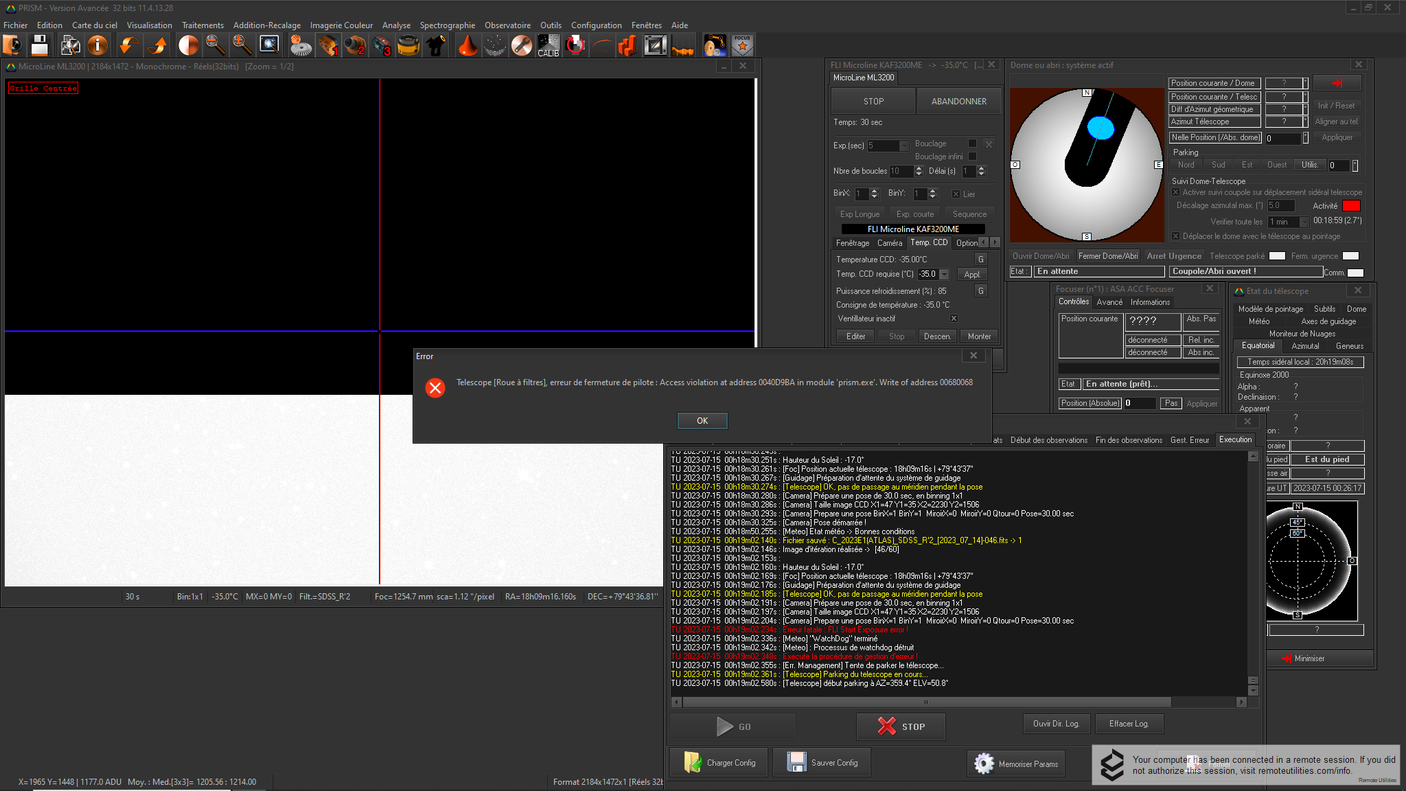

Avec la dernière version : 11.04.13.28 32 bits il y a un problème en mode automatisation.
Vous observez en mode automatisation et votre caméra se déconnecte (voir autre sujet avec Update prism), puis Prism lance une erreur dans une nouvelle image avec un bouton "OK". La stratégie d'erreur ne démarre que lorsque ce bouton est cliqué manuellement. Cela n'a donc aucun sens si vous le laissez fonctionner de manière entièrement automatisée. N'oubliez pas d'appuyer sur OK en cas d'erreur. Je soupçonne donc qu'il s'agit d'un bug. Veuillez ajuster si possible.

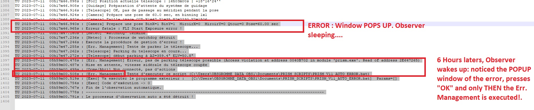

Un exemple d'erreur dans la pièce jointe.
Exemple de fonctionnement selon les fichiers journaux : l'erreur concerne : 00h UT.
Je me réveille le lendemain matin et je vois que l'erreur est toujours ouverte : j'appuie sur "OK" et SEULEMENT ALORS le mode d'erreur est exécuté.

Le probleme est qu'il y a eu une erreur anormale dans l'execution de ta sequence.
Pour savoir d'ou elle provient il me faut le Log de Prism
