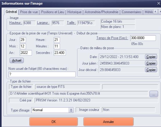

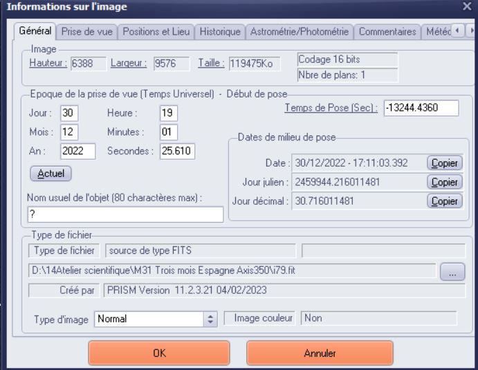

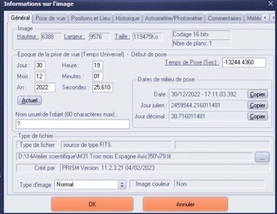

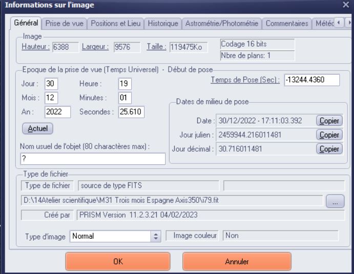

C'est la première fois en plusieurs années que le bug suivant se produit : le temps de pose consigné au bas de l'image produite et donc dans les informations entête d'image et entête Fits est incorrect en valeur absolue et en outre négatif(-13244,43600 s au lieu de 300 s).
Je joins deux copies écran des informations entête image (une image produite la veille correctement renseignée, une image le lendemain mal renseignée).

Voici le fichier original non prétraité (https://www.grosfichiers.com/yBtLyegWp5c). Même anomalie, même données informationnelles. En outre, on peut voir dans la fenêtre Informations sur l'image de mon premier message une incohérence entre l'Epoque de prise de vue (première copie écran) et l'heure de milieu de pose. Le bug est là je pense.

Après le champ qui est renseigné dans l'entête FITS c'est bien la date de début:
DATE-OBS= '2022-12-30T19:01:25.610400' /UT date of Observation
et la durée:
EXPOSURE= -13244.43600 /Exposure time seconds
Prism ensuite calcule l'heure du milieu de pose avec ces 2 champs.
David, est-ce que tu connais la date/heure de la vraie heure de prise de vue ? Avec la date du fichier ?
19h01 TU ça fait du 21h01 local, c'est possible je pense.
D'autant que l'heure d'écriture du fichier semble correspondre:
DATE = '2022-12-30T19:06:28.731200' /Date of FITS file creation
Donc c'est bien la durée qui est foireuse. C'était quoi le temps de pose ? 180 sec ? 240 sec ?
