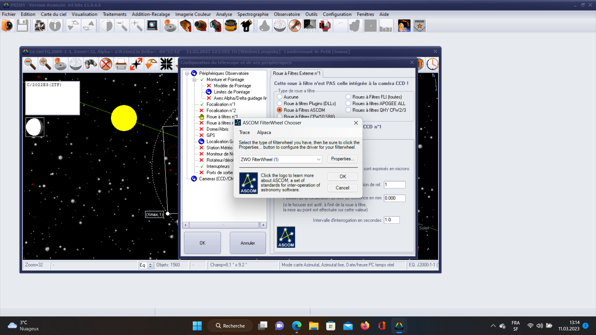

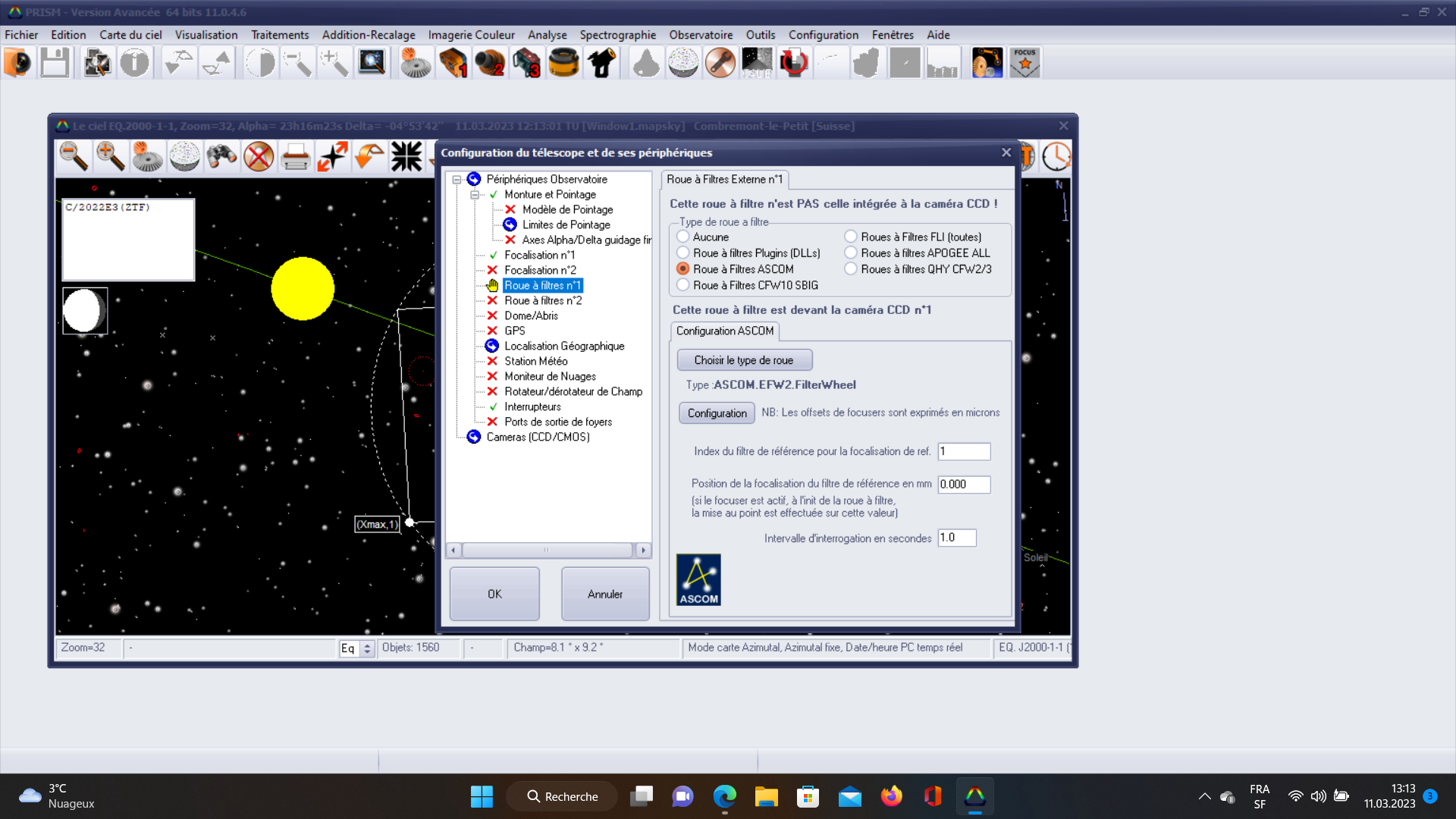

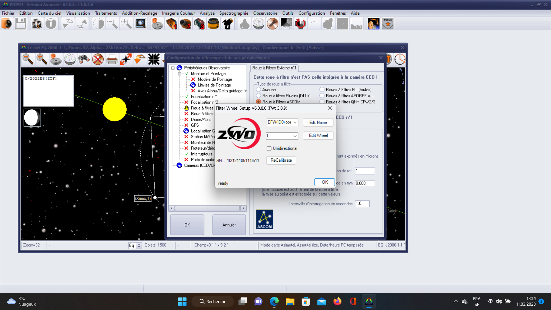

Je viens de recevoir ma nouvelle ZWO 2600MM avec sa roue à filtres EFW 7.

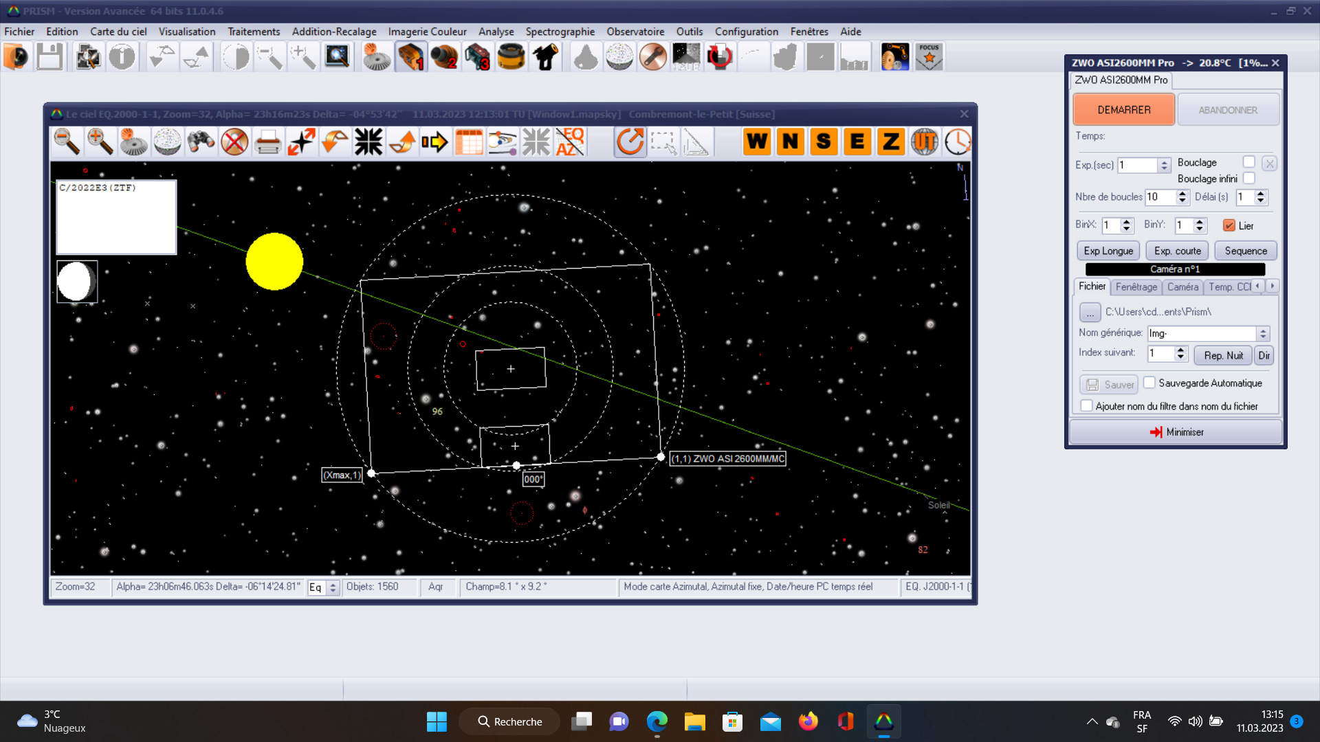

J'ai Prism 11, j'ai pu connecter le matériel comme sur les images jointes, seul problème, quand j'active la ccd 1 la fenêtre des filtres n'apparait pas.
Merci de vos réponses.
Cordialement,
Claude
Messages : 1323
Re: fenêtre de la roue à filtre ne s'active pas
La roue à filtres est une roue à filtre "externe" de la caméra.
Si tu ne démarres que la caméra, elle ne doit pas apparaitre.
Il faut démarrer la partie télescope pour qu'elle soit active je pense.

Salut Marc,
Merci de ton retour, c'était bien ça :D
Jusqu'à maintenant je n'avais utilisé que des roues intégrées.
