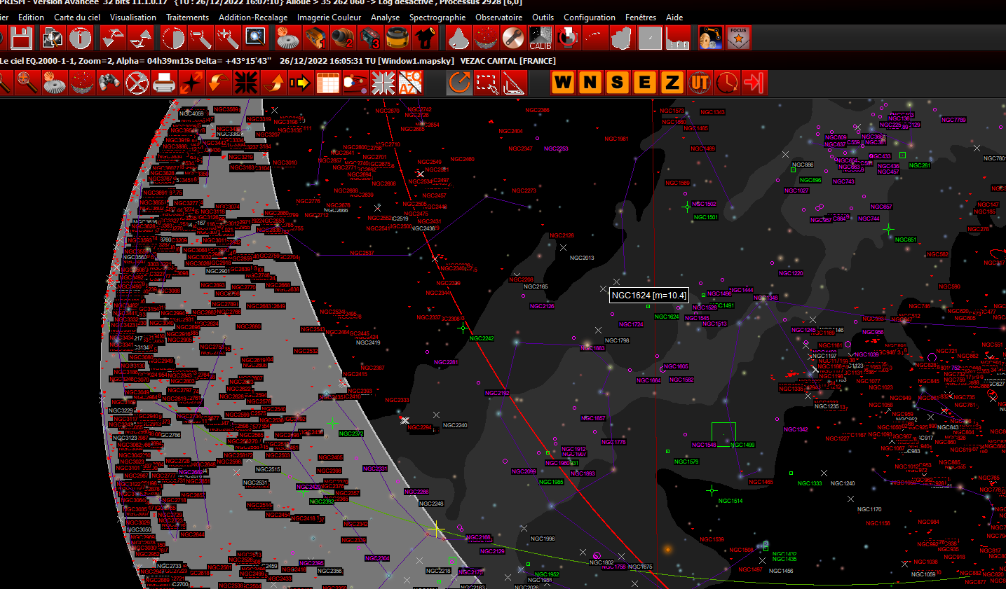

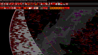

Je joint deux captures d'écran montrant le problème mais c'est peut être un soucis de config perso, donc si vous avez une solution, merci
Pour le même objet, 2 noms différents
Problème ssur carte du ciel PRISM11 64bits

M66 n'est pas NGC 1624 ... c'est bizarre ca
Dominique Maiolino
- Messages : 112
Re: Problème ssur carte du ciel PRISM11 64bits
C’est juste un exemple mais où que je place le curseur le même nom apparaît partout sans cohérence. Je doit zoomer fort sur un objet pour que le problème disparaisse, mais dès que je dé zoome il réapparaît
C’est peut être un problème de positionnement des catalogues d’ étoiles dans le répertoire PRISM, il y a peut être un chevauchement
Je vais voir en changeant de place les catalogues si le problème persiste

J'ai exactement le même problème avec la version 64 B.
La carte du ciel , en champ large nomme l'ensemble des Objets (Messier et NGC) : M50.
Si je zoom un peu, les objets deviennent alors M78.
Si je Zoom un peu plus , le nom réel de l'objet apparait: NGC 1589, NGC 1587, etc..
Je viens de vérifier, Prism est à jour.
Le pb a été resolu.
Dans la prochaine mise a jour !
