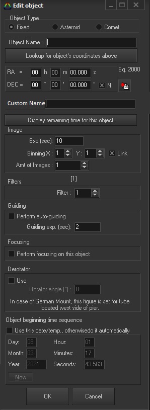

Est-il possible d'ajouter une ligne supplémentaire dans le fichier objet en mode automatisation : Nom personnalisé, que nous pouvons remplir avec le nom de notre choix.
Et que ce nom personnalisé apparaît sous forme de ligne dans l'en-tête des ajustements ? ex : CUSTOBJE= '0029P' /Nom personnalisé
De cette façon, je peux faire référence à ce nom personnalisé via un script et l'utiliser dans mon nom de fichier.
Un exemple de comment je le vois (Avec Paint): Optionnellement sélectionnable par l'utilisateur.
Avec une case à cocher
Merci beaucoup

Mais n'est-il pas possible avec CUSTOBJ d'ajouter une nouvelle ligne de personnalisations pour que je puisse y taper un nom dans le module objet auto ?
Idem sur la photo. Par exemple, un nom est automatiquement enregistré dans le "FITS" de l'image, et je peux le référencer avec mes scripts.
Maintenant, à la fin de la nuit d'observation, je dois encore parcourir chaque comète et remplir le nom de l'objet, sinon je ne peux pas exécuter de script automatique.
