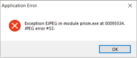

Je relance le sujet car j'ai exactement le même souci.
Je joins l'image qui s'ouvre bien dans prism , le message d'erreur et le log log de la fenêtre Sortie Astrometry.net

Posté : 07 août 2025, 23:40
On est dessus... Les images JPEG ont changé de format ou qq chose comme cela
l'exception EJPEG avec le code d'erreur #53 signifie généralement une erreur liée à la bibliothèque JPEG, souvent déclenchée lors de la manipulation d'images JPEG. Plus précisément, l'erreur #53 correspond à une "Invalid JPEG file structure" ou une structure de fichier JPEG invalide.
Je demande un peu de patience.
Re: Message d'erreur EJPEG avec Astrometry.NET
Posté : 08 août 2025, 01:07
Le site d'astrometry.NET a été modifié et refuse de fournir des JPEG si on ne clique pas sur un bouton qui est sur une page donnée
Conclusion : Aucun fichier JPEG ne peux être téléchargé automatiquement.
C'est nouveau et inattendu !
Je viens de finir de faire un correctif. Version 11.4.36
