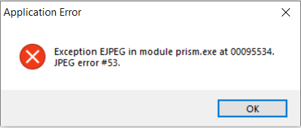

Depuis 3 jours PRISM s'arrete brutalement lors d'un plate solving avec le site astronomy.net
Prism affiche une fenetre contenant : Exception EJPEG in module prism.exe at 0096AB0. Jpeg error #53.
Ensuite prism s arrete completement

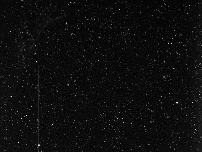

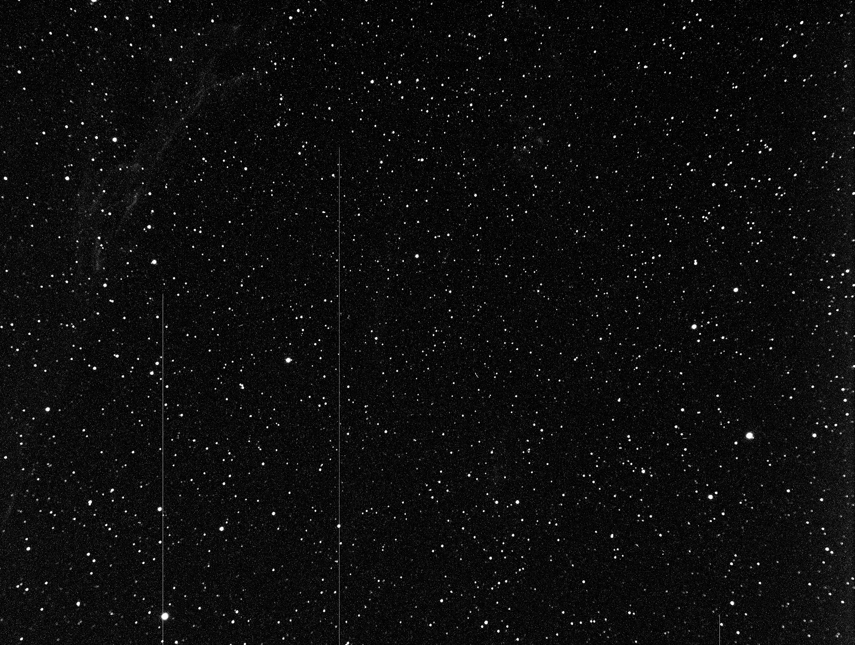

Je relance le sujet car j'ai exactement le même souci.
Je joins l'image qui s'ouvre bien dans prism , le message d'erreur et le log log de la fenêtre Sortie Astrometry.net

On est dessus... Les images JPEG ont changé de format ou qq chose comme cela
l'exception EJPEG avec le code d'erreur #53 signifie généralement une erreur liée à la bibliothèque JPEG, souvent déclenchée lors de la manipulation d'images JPEG. Plus précisément, l'erreur #53 correspond à une "Invalid JPEG file structure" ou une structure de fichier JPEG invalide.
Je demande un peu de patience.

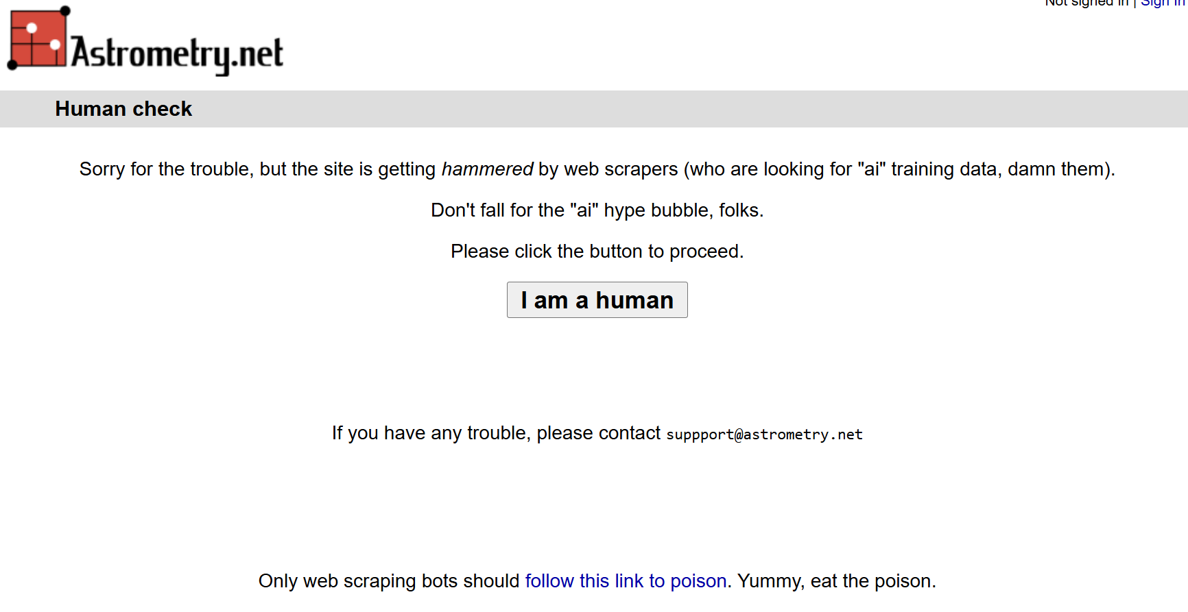

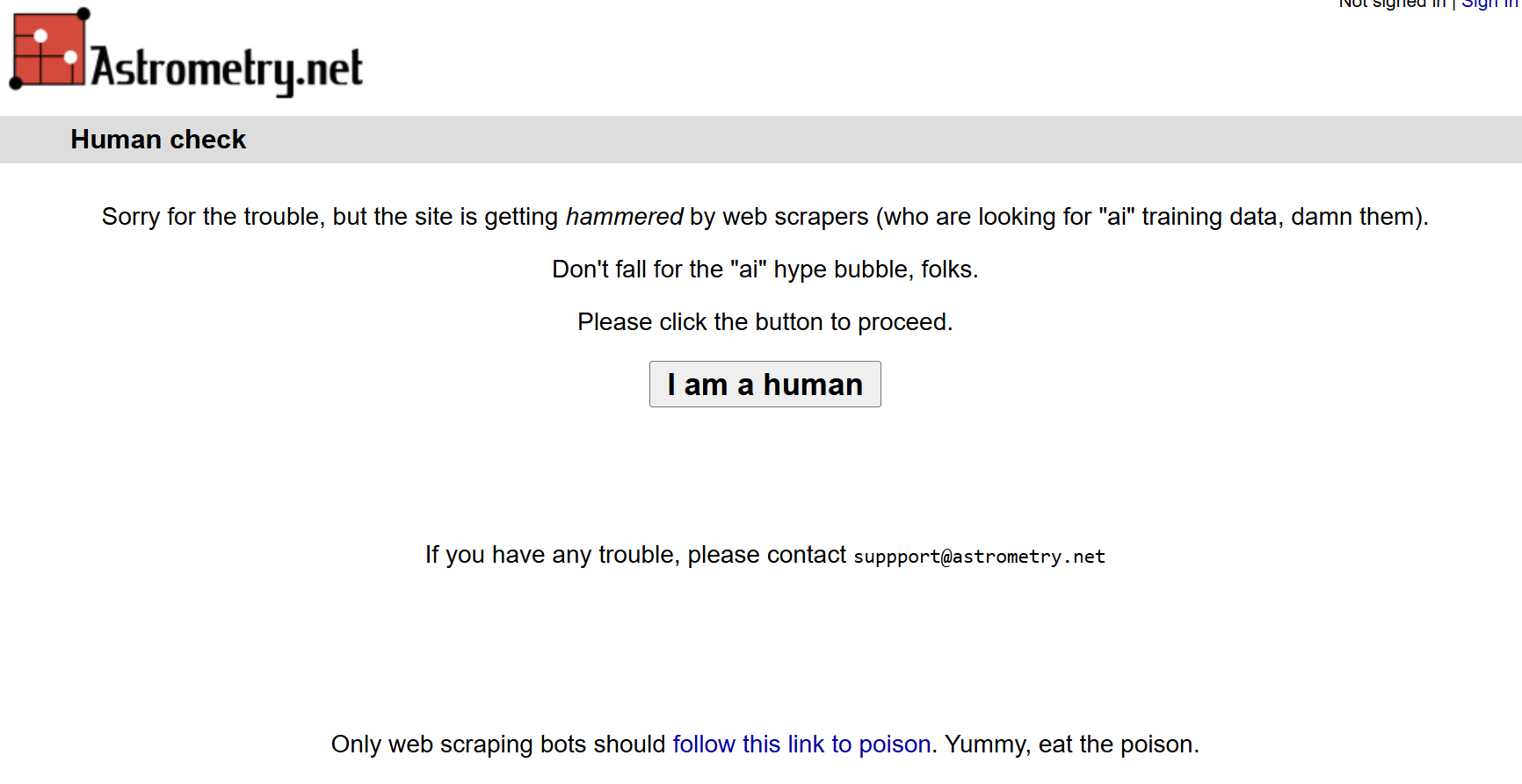

Re: Message d'erreur EJPEG avec Astrometry.NET
Le site d'astrometry.NET a été modifié et refuse de fournir des JPEG si on ne clique pas sur un bouton qui est sur une page donnée
Conclusion : Aucun fichier JPEG ne peux être téléchargé automatiquement.
C'est nouveau et inattendu !
Je viens de finir de faire un correctif. Version 11.4.36
