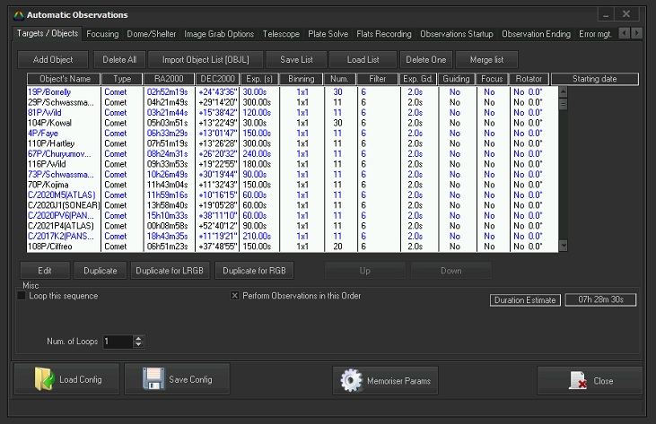

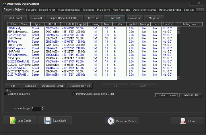

2 nuits de suite, j'ai fait une série d'observations de 16 comètes dans une liste auto-compilée avec objet d'importation. J'ai placé les comètes à observer dans cet ordre. Cela a également été fait, sauf lors de l'observation d'un objet dont le temps s'est écoulé depuis minuit.
Il commence par exemple l'objet 1 à 23h50m, finit par observer à 00h10m, puis il ne va pas à l'objet 2, mais immédiatement à l'objet 3. L'objet 2 est ensuite essayé, mais j'obtiens une erreur.
download/file.php?mode=view&id=2321
download/file.php?mode=view&id=2324
Les captures d'écran sont les 2 listes de la nuit 1 et de la nuit 2.
Comme vous pouvez le voir, il est indiqué : exécutez dans cet ordre.
J'ai fait une liste, qui montre que le problème persiste si le prochain objet doit être observé après minuit. Il saute alors cet objet et passe à l'objet suivant. Il continue ensuite à travailler sur cette liste. J'ai d'abord pensé que l'altitude de l'objet était un problème, mais comme vous pouvez le voir sur la liste, les hauteurs au-dessus de l'horizon sont toujours correctes.
