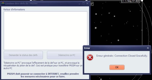

Je viens d'installer PRISM V11 sur un PC à l'aide du compte Administrateur, avec succès : la clef V11 s'enregistre et l'outil démarre correctement. Cependant, après m'être logué avec le compte utilisateur (qui n'est pas Administrateur) PRISM me demande à nouveau l'enregistrement de la clef... Je refuse et me place donc en mode Evaluation. En demandant l'affichage des clefs utilisées, j'obtiens le message d'erreur suivant :
Ce qui est (en partie) compréhensible vu que je suis en mode Evaluation.
