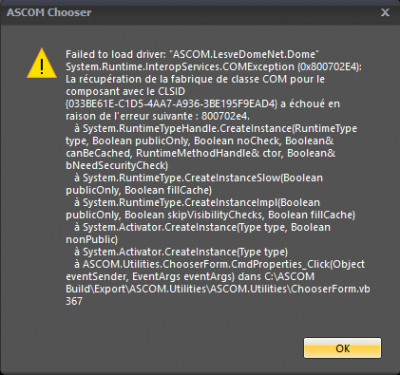

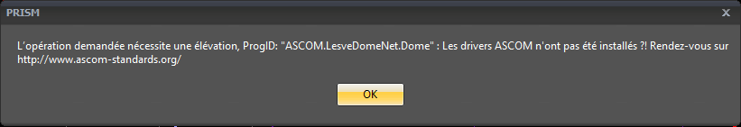

Avec la nouvelle version de Prism ( V 11.0.3.6) je n'arrive plus à me connecter au driver Lesvedome ( en 32 bits comme en 64 bits).
Il m'affiche la fenêtre ci dessous au démarrage et idem si je vais dans le panneau de configuration du matériel. Je n'ai accès à aucun paramètre du driver

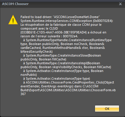

Si je clique sur propriétés du driver, le message suivant s'affiche :
Je suis sur windows 10 pro, et tout fonctionne bien avec Prism V10 !
Une petite idée pour m'aider ?
Thomas

Re: Prism V11 Lesvedome erreur
Le message indique que Prism ne trouve pas ce driver et/ou qu'il n'est pas installé.
Ca ressemble a un driver mal installé ou suite a une mise a jour ASCOM.
Contacter la société qui fait ce driver.
Cher,
J'ai une connexion parfaite avec Prism V11.0.3.6 et le dernier pilote Lesvedome.net V6.0.1.27
Essayez une nouvelle installation du pilote Lesvedome.net.
Bonne chance.

Ca marchait nickel, sur le même PC avec prims V10 et V11 beta, mais pas la V11 officielle.
J'ai suivi les conseils de Cyril, j'ai réinstallé ASCOM et Lesvedome et ai passé prism V11 en mode administrateur, maintenant tout refonctionne.
Le suspecte le mode administrateur d'être la solution ?
