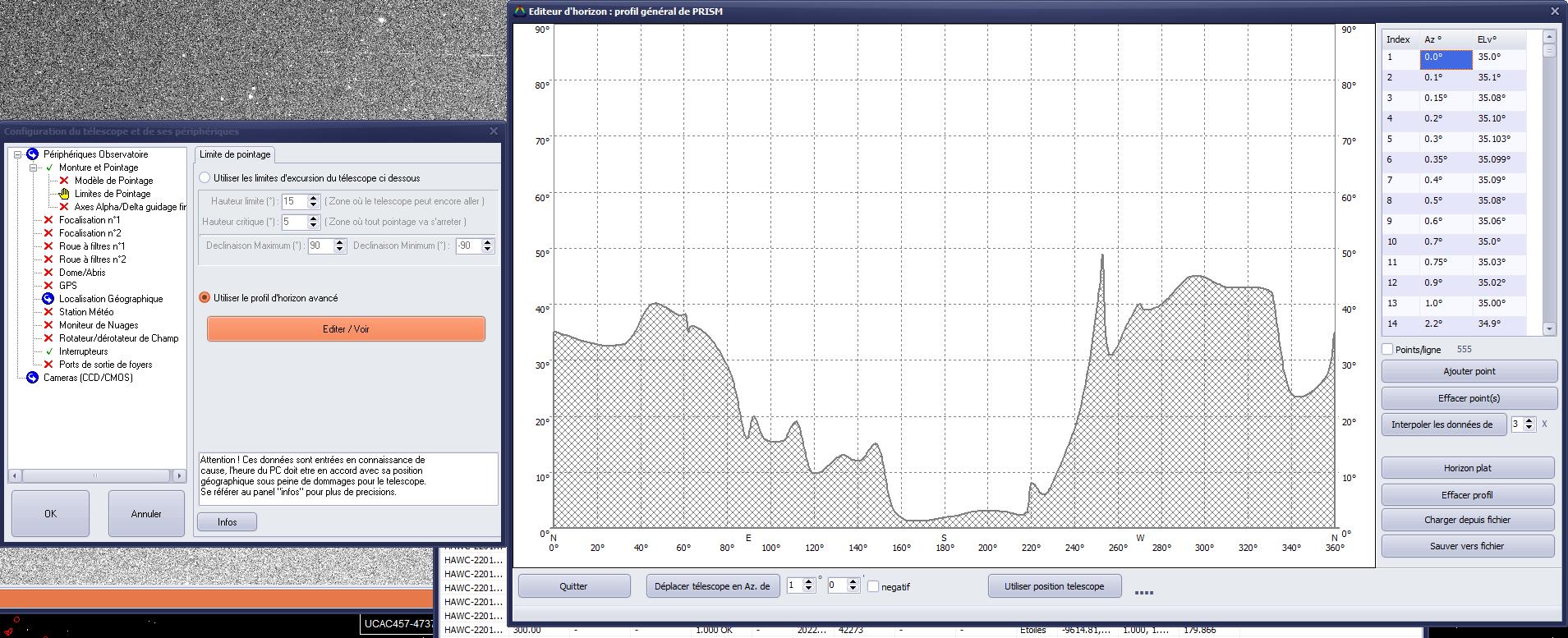

Je m’intéresse à la nouvelle fonction de la gestion de l’horizon dans l’obs auto, mais elle ne fonctionne pas comme je l’aurai voulu.
Deux étapes préalables de configuration sont nécessaires :
1 - dans le menu « Configuration » puis « Configuration du matériel », dans la rubrique « Monture et pointage » sélectionner « Limite de pointage » et cocher la case « Utiliser le profil d’horizon avancé ».
2 – éditer le profil d’horizon avec un nombre suffisant de points (environ 300), si vous n’avez pas assez de points vous cliquerez sur le bouton "interpoler les données de ».
J’ai configuré les matériels de PRISM en mode simulé (Caméra de simulation, monture de simulation) et j’ai lancé le module « Observation automatiques » en mode simulation afin que le développeur puisse reproduire facilement les « anomalies »
