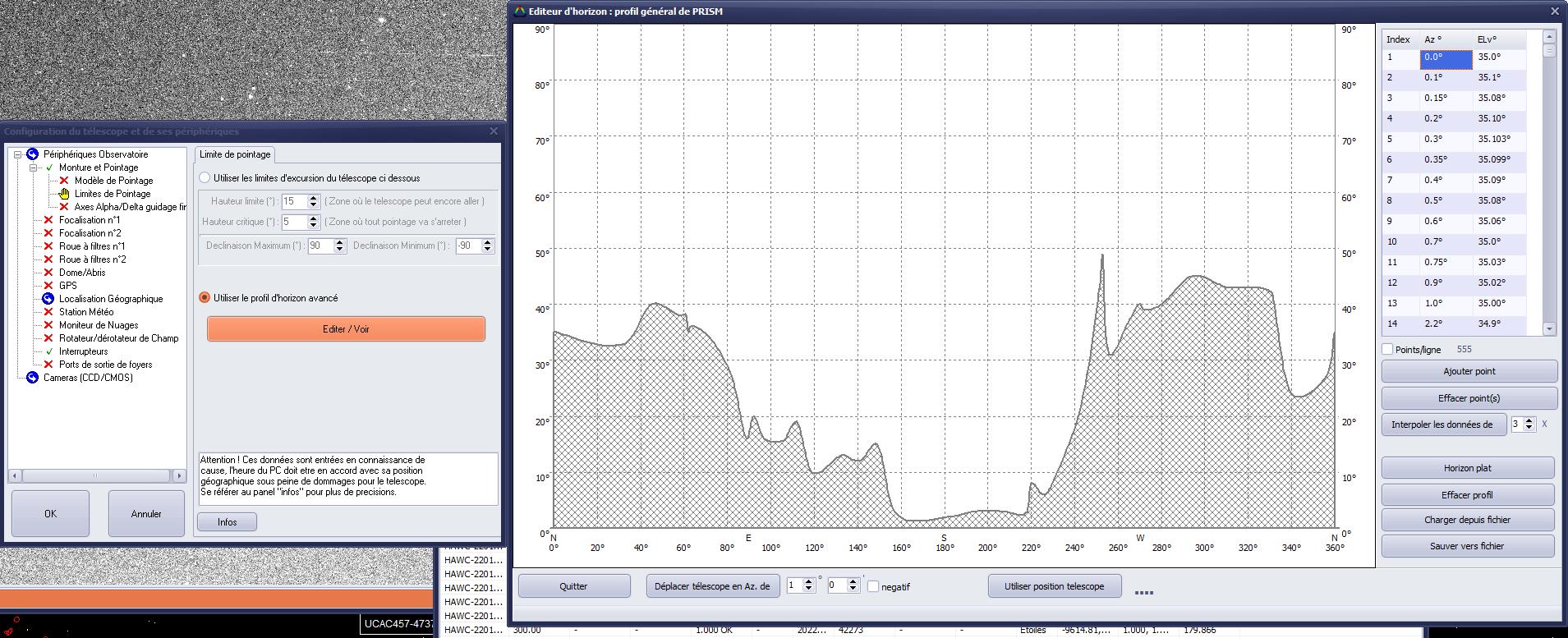

Je m’intéresse à la nouvelle fonction de la gestion de l’horizon dans l’obs auto, mais elle ne fonctionne pas comme je l’aurai voulu.

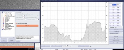

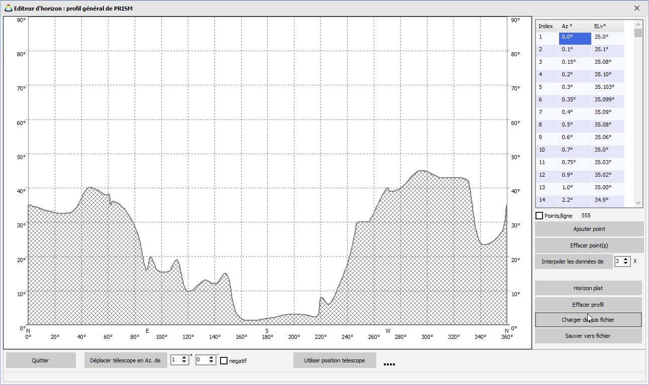

Deux étapes préalables de configuration sont nécessaires :
1 - dans le menu « Configuration » puis « Configuration du matériel », dans la rubrique « Monture et pointage » sélectionner « Limite de pointage » et cocher la case « Utiliser le profil d’horizon avancé ».

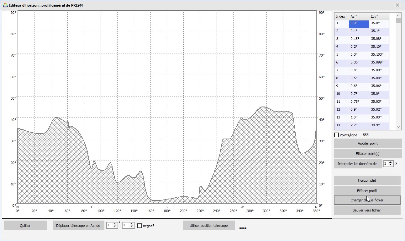

2 – éditer le profil d’horizon avec un nombre suffisant de points (environ 300), si vous n’avez pas assez de points vous cliquerez sur le bouton "interpoler les données de ».
J’ai configuré les matériels de PRISM en mode simulé (Caméra de simulation, monture de simulation) et j’ai lancé le module « Observation automatiques » en mode simulation afin que le développeur puisse reproduire facilement les « anomalies »

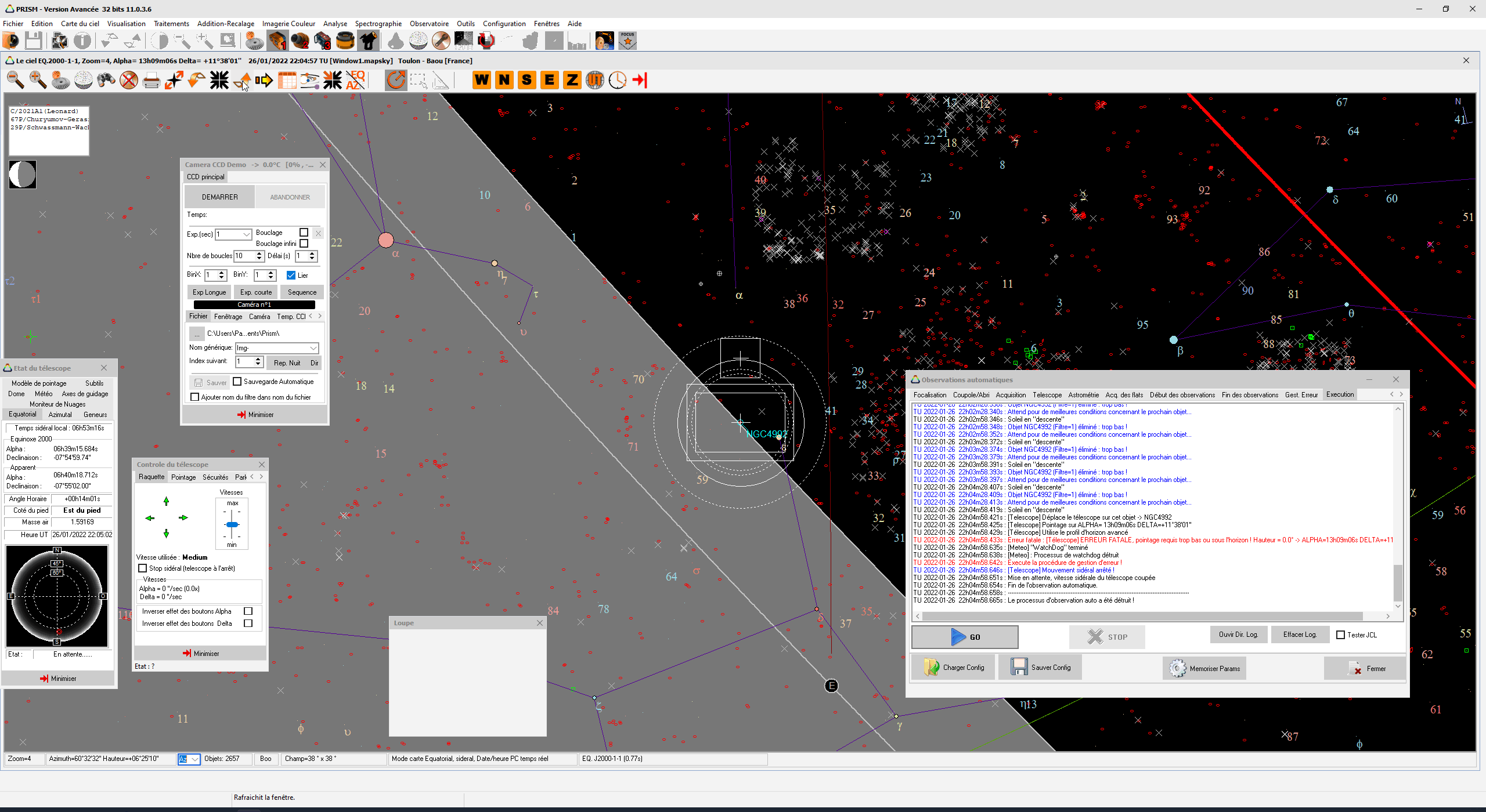

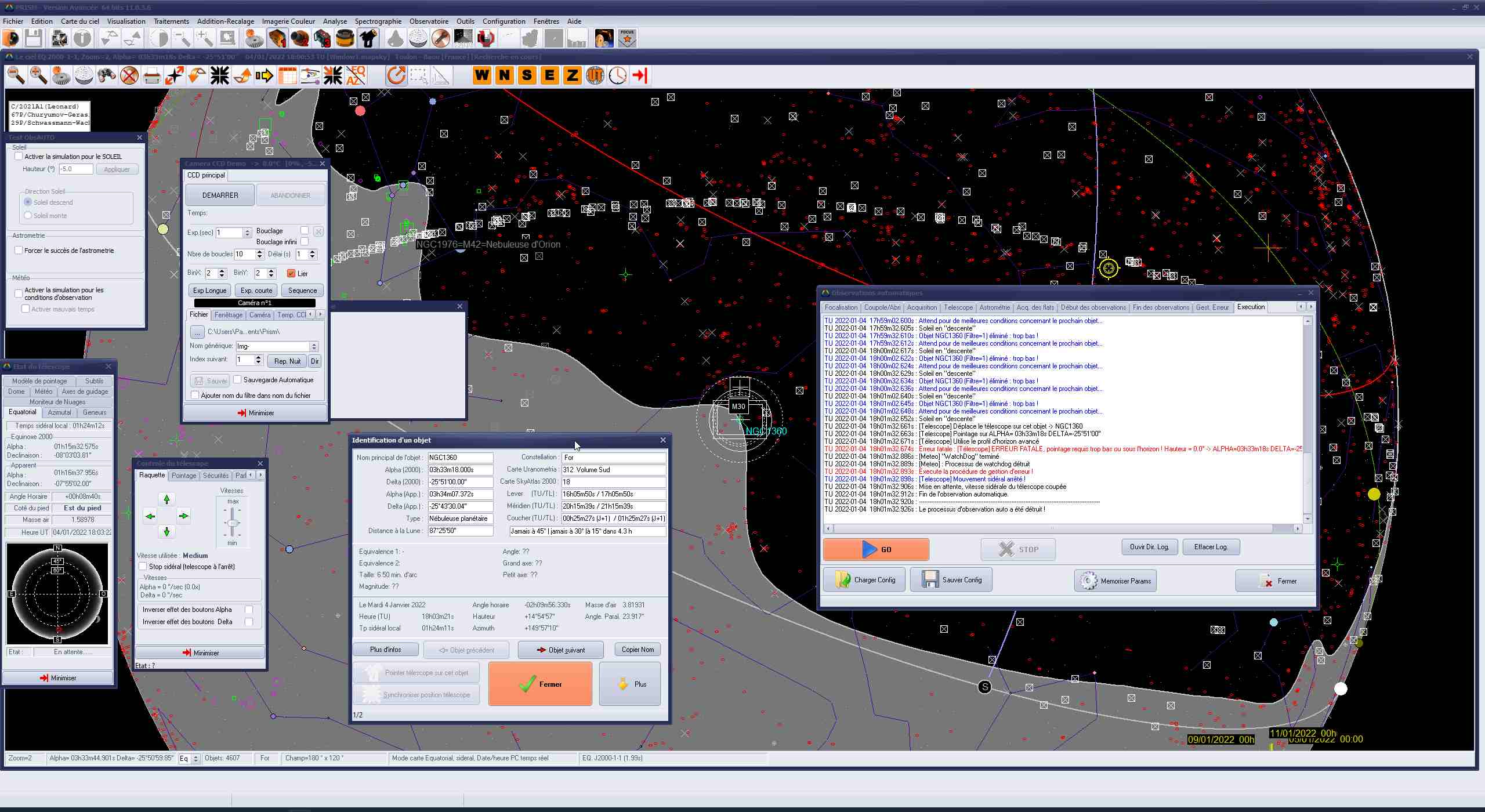

Je pointe alors différents objets au levant et au couchant
1 – Au levant
Lorsque je pointe vers l’Est un objet sous mon horizon local je m’attends à ce que PRISM attende qu’il pointe son nez au dessus de l’horizon local. C’est ce qui se passe quand dans le LOG on voit :
Code : Tout sélectionner
TU 2022-01-04  18h00m02.622s : Objet NGC1360 (Filtre=1) éliminé : trop bas !
TU 2022-01-04  18h00m02.624s : Attend pour de meilleures conditions concernant le prochain objet...
TU 2022-01-04  18h00m32.629s : Soleil en "descente"
TU 2022-01-04  18h00m32.634s : Objet NGC1360 (Filtre=1) éliminé : trop bas !
TU 2022-01-04  18h00m32.636s : Attend pour de meilleures conditions concernant le prochain objet...
TU 2022-01-04  18h01m02.640s : Soleil en "descente"
TU 2022-01-04  18h01m02.645s : Objet NGC1360 (Filtre=1) éliminé : trop bas !
TU 2022-01-04  18h01m02.648s : Attend pour de meilleures conditions concernant le prochain objet...

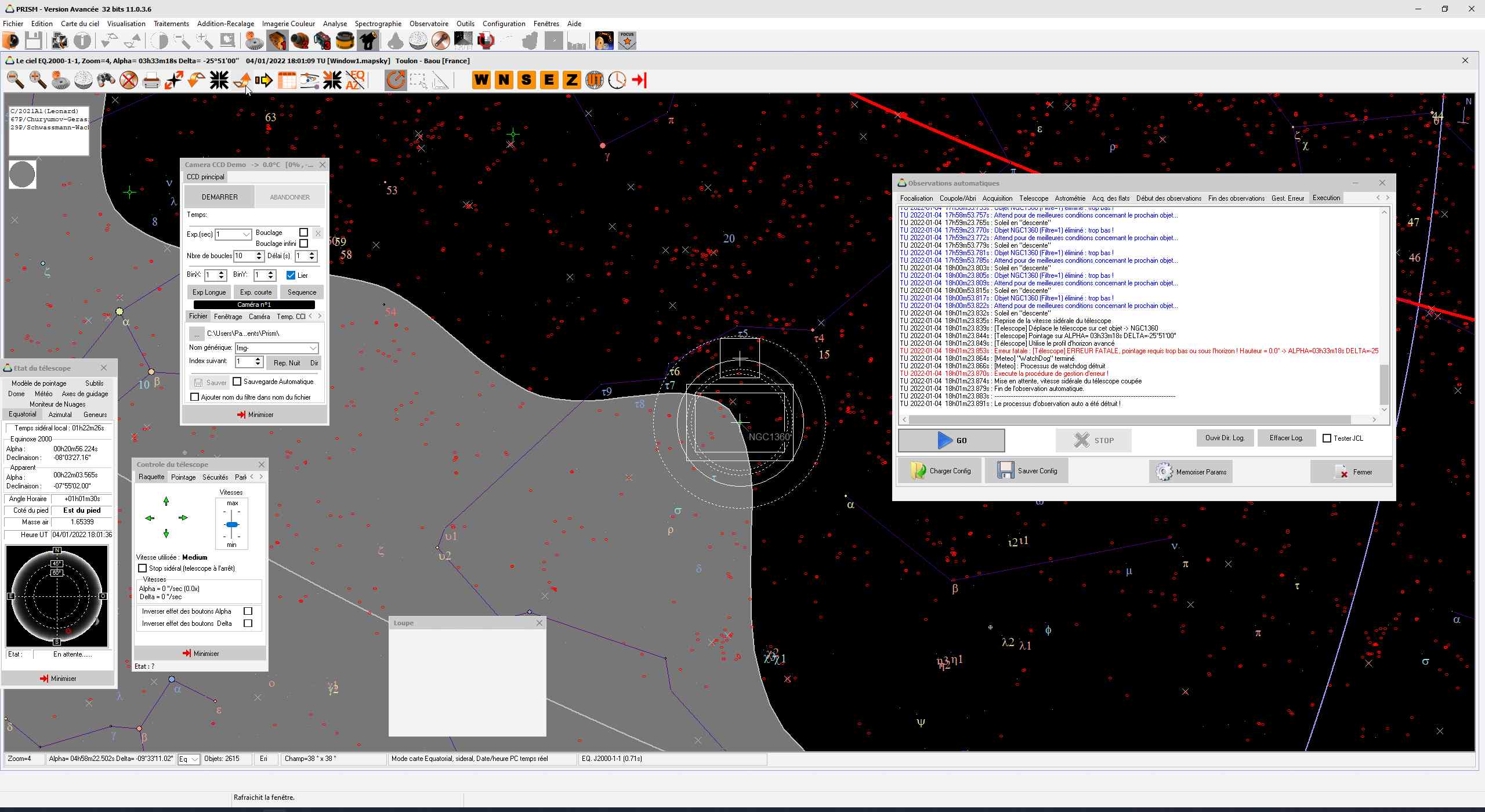

Mais dès que le centre du champs passe sur l’horizon local une erreur fatale se produit indiquant que le télescope ne peut pas pointer à une hauteur de 0°. Donc PRISM pense que le télescope veut pointer sur l’horizon à 0° de hauteur alors que l’objet est à 14°. A mon avis il y a une confusion entre l’horizon_local et le plan horizontal, peut-être une variable qui a été utilisée à la place d’une autre. C’est comme si dans PRISM l’horizon local était à 0° de hauteur dans tous les azimuts.
TU 2022-01-04  18h01m32.652s : Soleil en "descente"
TU 2022-01-04  18h01m32.661s : [Telescope] Déplace le télescope sur cet objet -> NGC1360
TU 2022-01-04  18h01m32.663s : [Telescope] Pointage sur ALPHA= 03h33m18s DELTA=-25°51'00''
TU 2022-01-04  18h01m32.671s : [Télescope] Utilise le profil d'horizon avancé
TU 2022-01-04  18h01m32.674s : Erreur fatale : [Télescope] ERREUR FATALE, pointage requis trop bas ou sous l'horizon ! Hauteur = 0.0° -> ALPHA=03h33m18s DELTA=-25°51'00''
TU 2022-01-04  18h01m32.886s : [Meteo] "WatchDog" terminé
TU 2022-01-04  18h01m32.889s : [Meteo] : Processus de watchdog détruit
TU 2022-01-04  18h01m32.893s : Execute la procédure de gestion d'erreur !
TU 2022-01-04  18h01m32.898s : [Telescope] Mouvement sidéral arrêté !
TU 2022-01-04  18h01m32.906s : Mise en attente, vitesse sidérale du télescope coupée
TU 2022-01-04  18h01m32.912s : Fin de l'observation automatique.
TU 2022-01-04  18h01m32.920s : --------------------------------------------------------------------------------------------------------
TU 2022-01-04  18h01m32.926s : Le processus d'observation auto a été détruit !
Au levant
Au levant

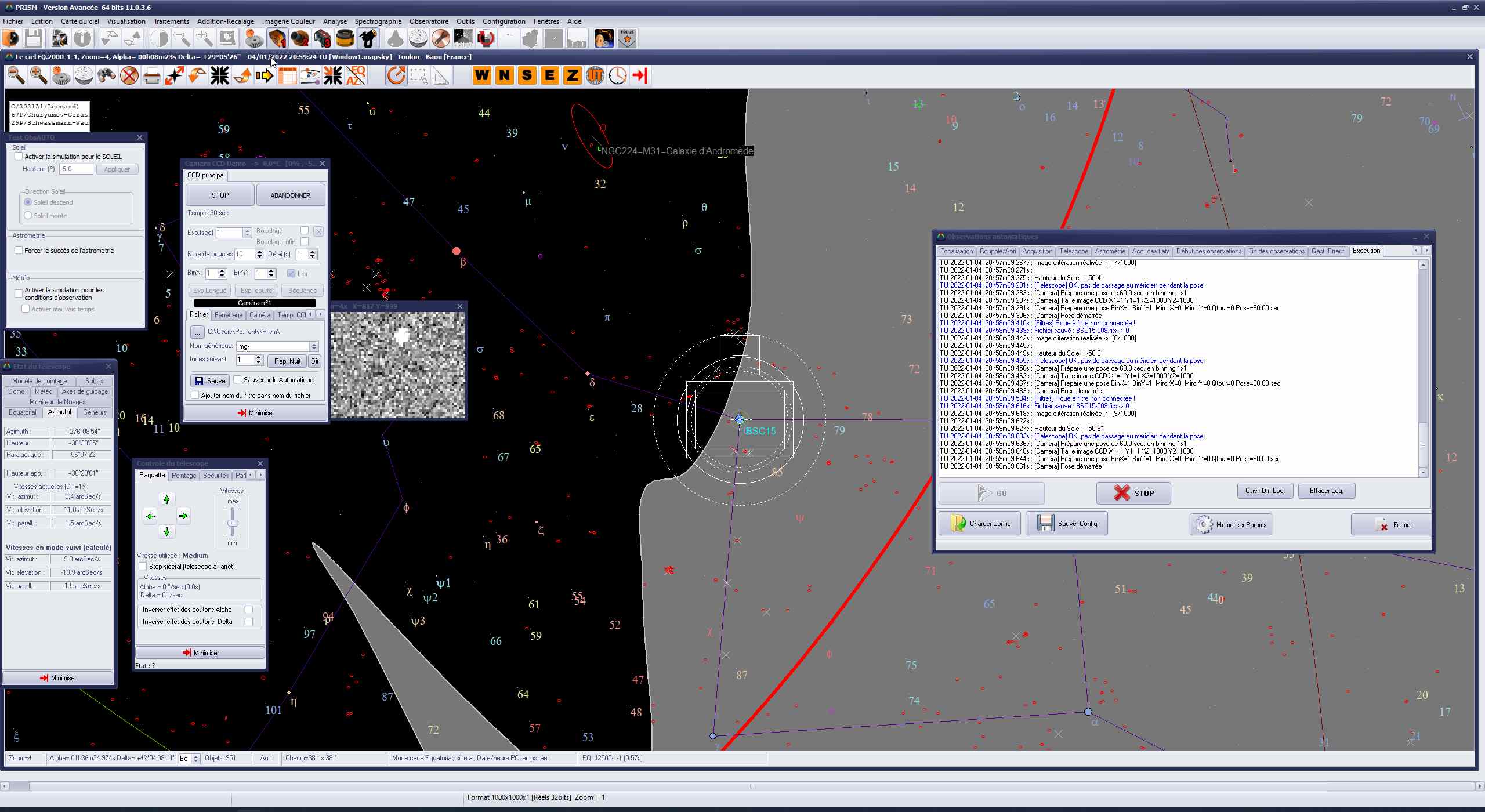

2 - Au couchant
Je pointe un objet qui n’est pas encore passé sous mon horizon local. PRISM pointe le télescope vers l’objet et débute les poses. Alors que l’un des coins de mon du champs de ma caméra commence à mordre l’horizon, je m’attends à ce que PRISM arrête les poses et passe à l’objet suivant, mais PRISM continue à faire des poses. Même quand le centre du champs passe sur l’horizon PRISM continue à faire des poses. Alors que tout le champs de la caméra est sous l’horizon local PRISM continue à faire des poses en photographiant mes arbres.
Au couchant
Au couchant

Voici une copie d'écran de ma fenêtre "limite de pointage":
Est-ce que chez vous cette fonction marche sans erreur ?

Je ne conseille pas de faire des horizons avec des éléments détaillés (genre le pic a 250°), ca ne sert pas a grand-chose et peut faire des choses bizarres.
Messages : 281
Localisation : Toulon
Re: PRISM V11 Gestion de l’horizon dans l’obs auto : ERREUR FATALE
Message par Patrice Le Guen »
J'ai enlevé le pic à 250° en lissant par un plat à 30° de hauteur.
J'ai changé l'heure du PC de manière à me placer dans les mêmes conditions que précédemment.
Malheureusement j'obtiens toujours une erreur fatale lorsque l'objet dépasse l'horizon avancé.

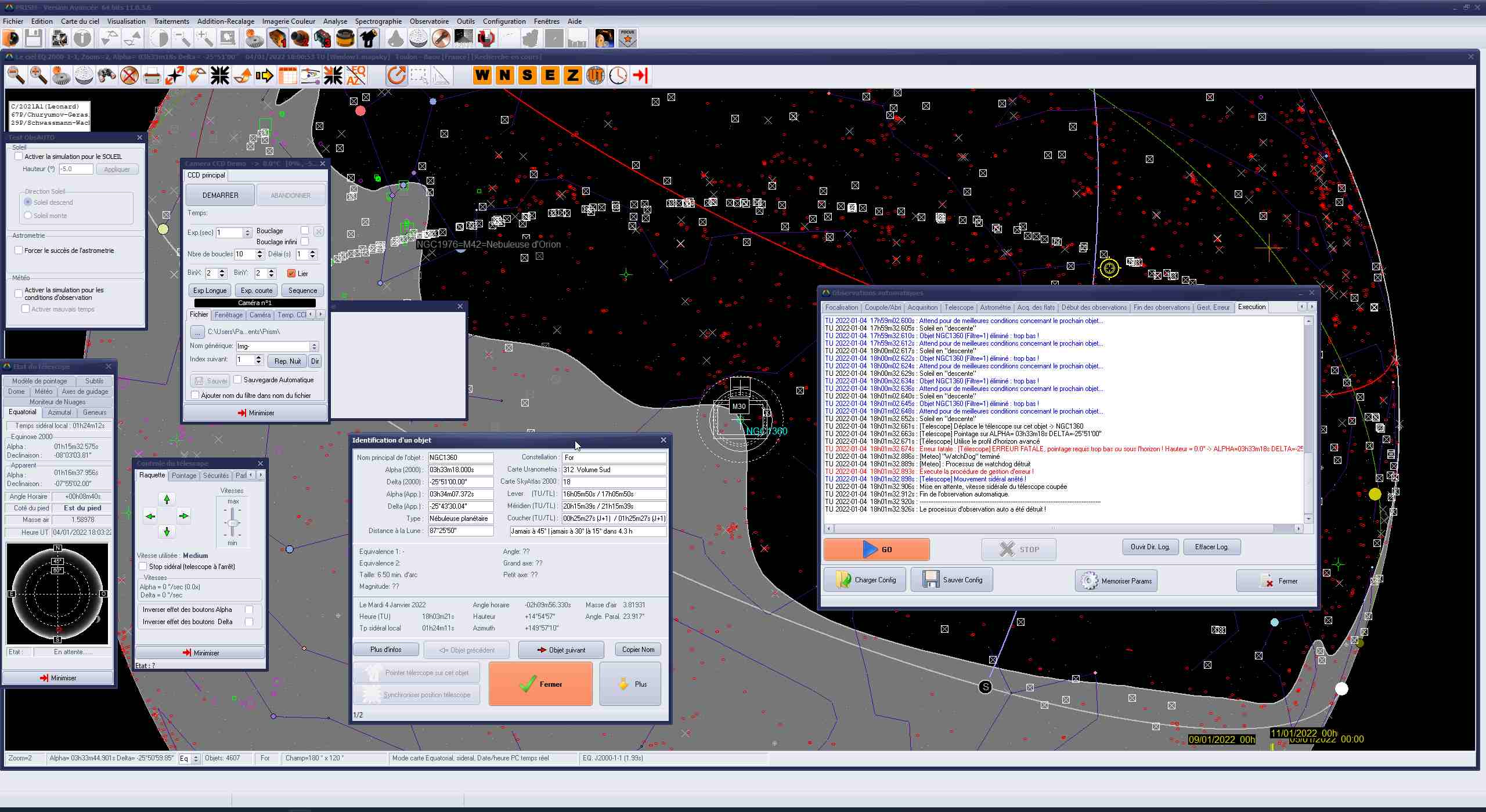

J'ai modifié l'horizon avancé en horizon plat à 5° de hauteur et j'obtiens encore une erreur fatale à l'Est au levant lorsque l'objet dépasse l'horizon avancé :
En conclusion sur ma configuration PRISM V11.0.3.6 la gestion l'horizon avancé ne fonctionne pas même avec des drivers de caméra et montures simulés.
Messages : 4631
Passe-moi ton fichier horizon STP.

Voici mon horizon :
