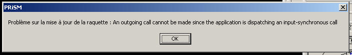

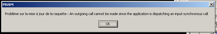

Je déterre un vieux message ... le problème avait aussi abordé sur ce sujet viewtopic.php?f=11&t=320&hilit=EQMOD#p1341
J'ai toujours le problème, mais pour une fois j'ai pu voir le message d'erreur, il apparait brièvement
Copie d'écran
Copie d'écran
Pas très causant comme erreur :?
Denis.

Et bien si et c'est largement mieux que rien.
Peux tu confirmer la sequence qui fait coincer ?
Il n'y a que le driver ASCOM EQmod en simulateur de connecté ?
