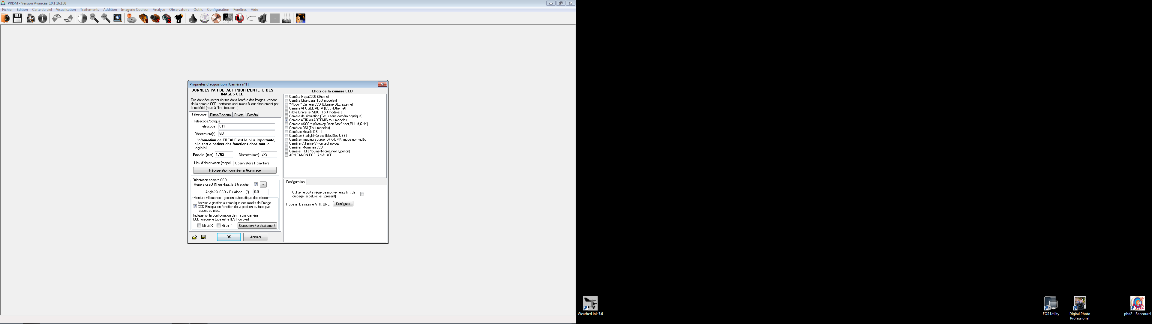

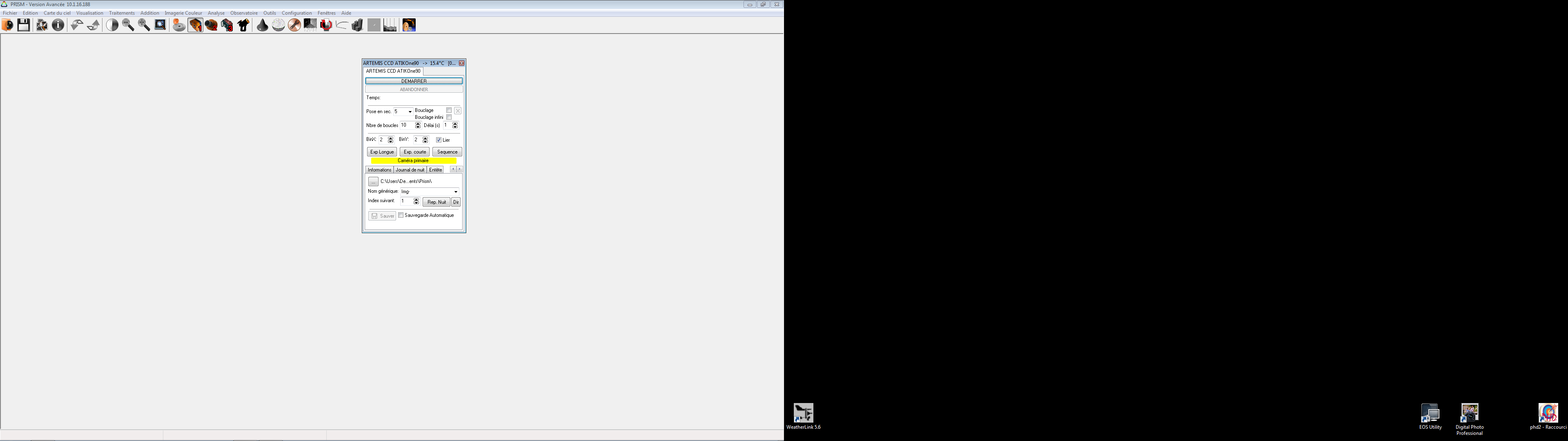

Je suis sous Windows7
PRism 10 version 10.1.16.188

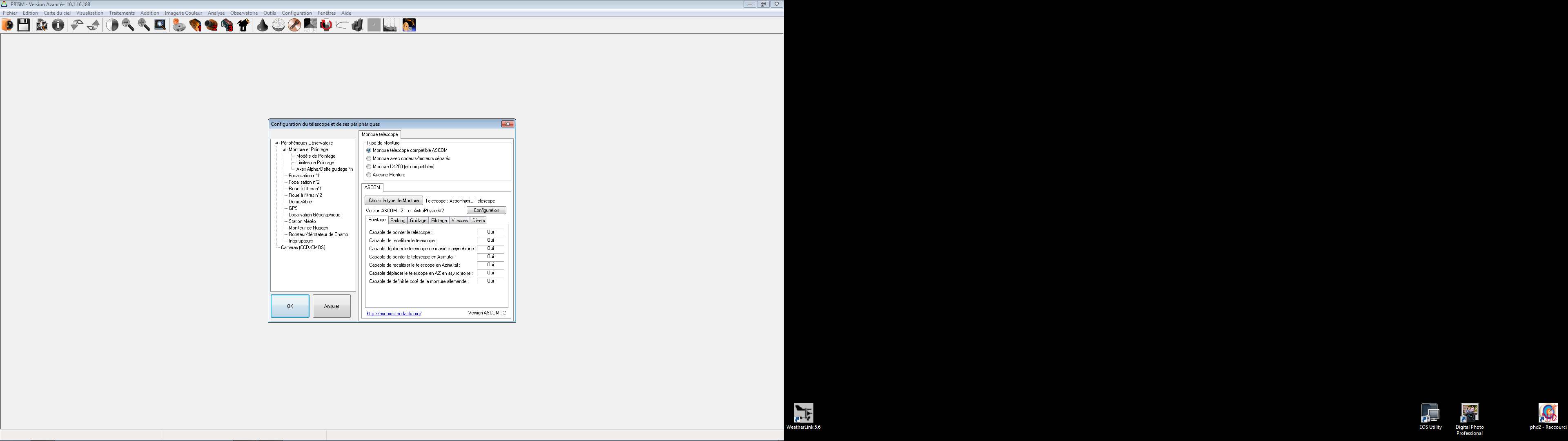

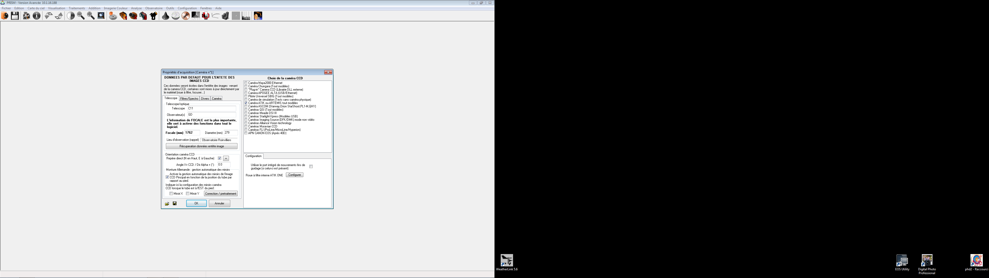

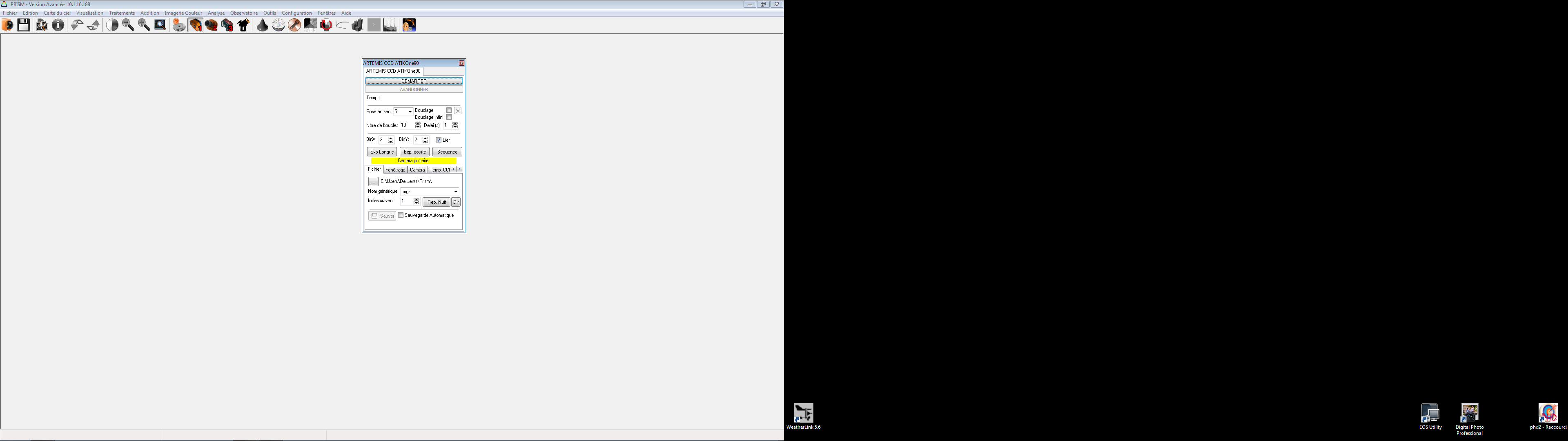

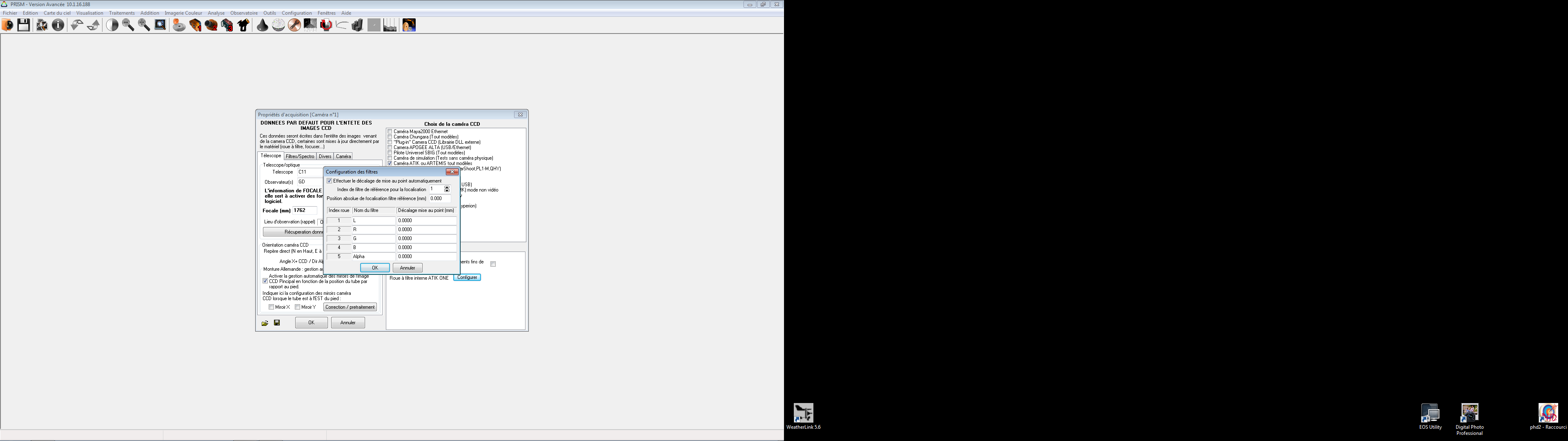

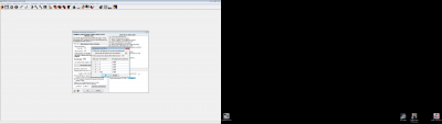

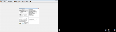

ci-joint fichier log et impécran
J'ai réinstallé tt les drivers....tjrs le même soucis sous Prism...pour info via le logiciel Artémis la roue à filtres fonctionne correctement...
