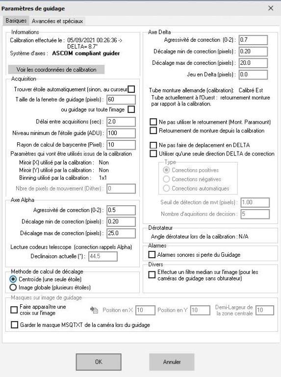

Quand je fais fonctionner l'autoguidage avec une Zwo 120MM, j'ai dans la fenêtre de la caméra d'acquisition (Atik 314L), le message:
"attente de guidage corrrect (7) dst = 4.5 pixels"
qui se renouvelle avec différents dst, après la 1ère pose.
Au bout de quelques minutes, ces différents message disparaissent et la pose suivante démarre.
Comment faire pour passer tout de suite à la pose suivante?
fichier joint: paramètre de guidage
windows 10
Prism 10.4.11.908
attente guidage correct

C'est le second onglet de "Paramètres de guidage": Avancées et spéciaux
Bouclage des acquisitions:
Si 'étoile se trouve dans cette fenêtre d'erreur (pixels) reprendre la pose: Exemple 1.0
Nb de tentatives: Exemple 18
Cela veut dire que pour commencer le guidage suivant, l'étoile guide doit être à 1 pixel de la position initiale de la pose précédente.
Si tu augmentes cette valeur, par exemple 5 pixels, cela reprendra peut-être plus vite car la contrainte est moins forte. Après cela dépend de ta monture et de la qualité du suivi et du guidage.

Merci pour la réponse
J'ai mis 5 au lieu de 1 pour le paramètre bouclage des acquisitions.
C'est effectivement résolu.
