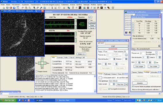

Calcul du recentrage nécessaire à la registration des luminances pour 1 h de pose.
Cyril a donc raison. Durant la phase d'enregistrement, le microprocesseur ne fait que ça et laisse tomber ses autres tâches. Belle mentalité ! Donc pas de guidage durant l'enregistrement quel que soit le logiciel en service !!! :(

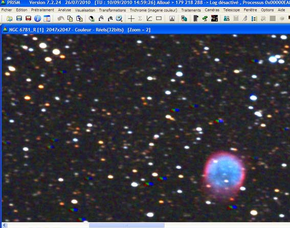

Tous traitements faits et sur le résultat de la trichromie (LRVB) on voit une succession de points rouges, verts, bleus alignés indiquant aussi cette dérive.
Résultat de la trichromie (très agrandie) : dérives des couleurs rouge, verte et bleue
Sur cette image, outre les traces de dérive interposes on voit également une ovalisation des étoiles caractérisant l'erreur périodique.

Sur l'image obtenue, la dérive couleur est très atténuée et les étoiles sont rondes.
Résultat sur un LRVB : les étoiles sont rondes mais il y a encore des pixels colorés non superposés.

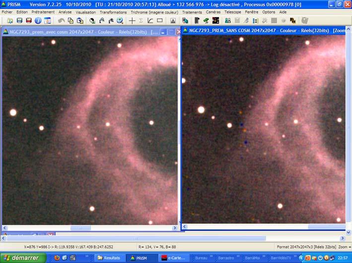

Au pré-traitement j'ai fais successivement les retraits sur RVB (après mise à l'échelle grâce au script "Redim") en binning 1x1 et en binning 2x2 puis j'ai recalé et fait la trichromie des 4 images :D
Résultat, en utilisant offset et noir en binning 2x2, on supprime complètement les points colorés, à condition d'utiliser un fichier cosmétique bien sur. Voir la comparaison c-dessous.
prétraitement avec noir et offset 2x2
Pour agrandir l'image faire CTRL et + (et CTRL - pour réduire :D )

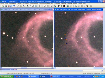

Par contre, en utilisant les offsets et noirs faits en binning 1x1, même avec un fichier cosmétique, les points restent (le point bleu et dû à un plantage au changement de filtre ayant nécessité un reboot et la stabilisation en température du CCD). La comparaison ci-dessous est faite entre images non traitées (seul un réglage des seuils a été appliqué) mais avec binning différent illustrant la supériorité du prétraitement avec les offsets et noirs en binning identique aux images couleur à traiter.
prétraitement avec noir et offset binning 1x1
Conclusion : les points de couleur subsistent sur l'image "conventionnelle"
