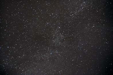

Tertio : sur les images de l'APN (ce ne sont pas une référence :D )
photo APN Canon EOS 300 D non défiltré
Cygne 1_reduit.jpg (27.84 Kio) Vu 16325 fois
on ne voit aucun filé ni rotation. Juste d'affreuses comas. Mais c'est normal avec 43 sec/px, faut pas rêver.

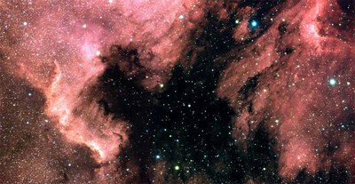

Il me reste à essayer le guidage avec Prism et l'acquisition avec Artémis (moins lourd puisqu'il ne s'occupe que de la caméra CCD ) C'est pas très séduisant mais à voir. :roll:
NGC 7000 mosaïque de 2 images avec Atik 4000 (2048x2048), assemblage photoshop

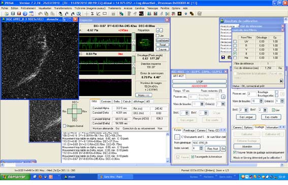

J'ai lancé Prism avec connexion au télescope et guidage.
J'ai lancé ensuite Artemis (fourni avec les caméras ATIK) pour l'acquisition avec la caméra CCD.
A noter que l'utilisation est basique et moins pratique que sous Prism :D
Aucun problème de prise de vue.

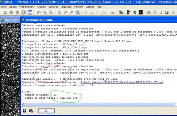

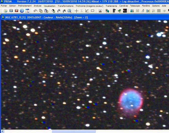

Première surprise à la registration : les images acquises en luminance, sur 1 h, se décalent progressivement jusqu'à 25 px.
Calcul du recentrage nécessaire à la registration des luminances pour 1 h de pose.
Cyril a donc raison. Durant la phase d'enregistrement, le microprocesseur ne fait que ça et laisse tomber ses autres tâches. Belle mentalité ! Donc pas de guidage durant l'enregistrement quel que soit le logiciel en service !!! :(

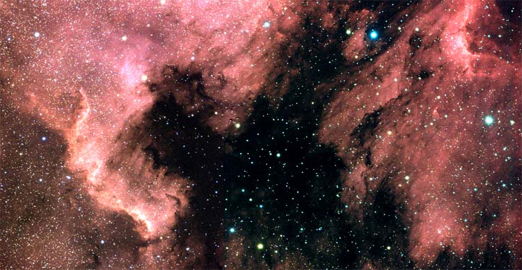

Tous traitements faits et sur le résultat de la trichromie (LRVB) on voit une succession de points rouges, verts, bleus alignés indiquant aussi cette dérive.
Résultat de la trichromie (très agrandie) : dérives des couleurs rouge, verte et bleue
Sur cette image, outre les traces de dérive interposes on voit également une ovalisation des étoiles caractérisant l'erreur périodique.

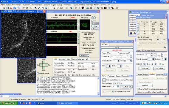

Bon trêve de plaisanterie, j'ai passé pas mal de temps pour arriver à une erreur de King de 1,1 arcmin/min et j'ai décidé que c'était suffisant :lol:
J'ai aussi doublé la focale de la lunette de suivi qui est maintenant plus grande de 50% à la lunette de prise de vue ! (960 pour 610).
Le tracking est moins stable même en jouant sur les paramètres. J'ai donc encore des essais à faire.

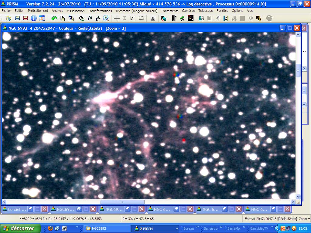

Tracking sous focale de 960
Sur l'image obtenue, la dérive couleur est très atténuée et les étoiles sont rondes.
Résultat sur un LRVB : les étoiles sont rondes mais il y a encore des pixels colorés non superposés.

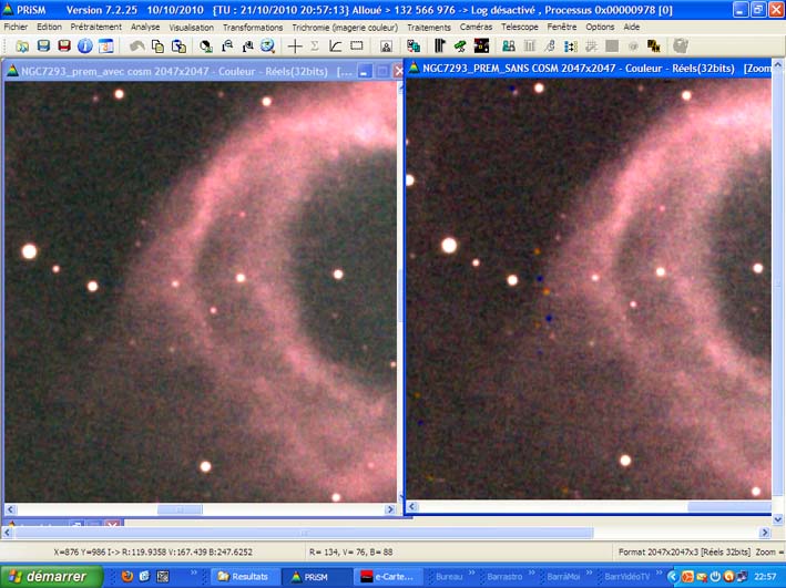

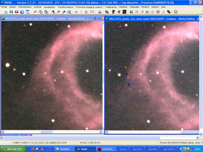

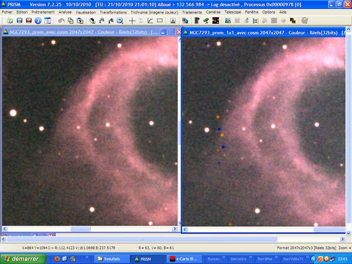

J'étais un peu resté sur ma faim avec mon dernier message.
En effet, j'ai pris l'habitude de faire mes acquisitions en ciel profond suivant la technique du LRVB et plus précisément en posant longtemps en luminance, en binning 1x1 et beaucoup moins en couleur mais en binning 2x2.
Ce qui me chagrinait c'était le prétraitement car j'utilisais consciencieusement les offsets, noirs et plu réalisés en binning 1x1 pour tous les clichés. Or un pixel chaud sur une image couleur fera en réalité 4 pixels lorsque l'image sera remise à l'échelle de l'image luminance et donc retirer ce pixel du noir ou de l'offset équivaut à faire 4-1=3 !
Donc le pixel n''est pas retiré de l'image couleur :oops:
J'ai donc fait des acquisitions mercredi dernier avec la lune à 39° et presque pleine.
Résultat : ce n'est pas une œuvre d'art mais peu importe ce n'était pas le but.
20x180s binning 1x1 en L et 10x30s binning 2x2 en RV et B. Offsets, noirs et flats faits en binning 1x1 et en binning 2x2
Au pré-traitement j'ai fais successivement les retraits sur RVB (après mise à l'échelle grâce au script "Redim") en binning 1x1 et en binning 2x2 puis j'ai recalé et fait la trichromie des 4 images :D
Résultat, en utilisant offset et noir en binning 2x2, on supprime complètement les points colorés, à condition d'utiliser un fichier cosmétique bien sur. Voir la comparaison c-dessous.
prétraitement avec noir et offset 2x2
Pour agrandir l'image faire CTRL et + (et CTRL - pour réduire :D )
Par contre, en utilisant les offsets et noirs faits en binning 1x1, même avec un fichier cosmétique, les points restent (le point bleu et dû à un plantage au changement de filtre ayant nécessité un reboot et la stabilisation en température du CCD). La comparaison ci-dessous est faite entre images non traitées (seul un réglage des seuils a été appliqué) mais avec binning différent illustrant la supériorité du prétraitement avec les offsets et noirs en binning identique aux images couleur à traiter.
prétraitement avec noir et offset binning 1x1
Conclusion : les points de couleur subsistent sur l'image "conventionnelle"
A noter que les flats ont peu d'importance pour ce cas et que l'acquisition automatique des flats.... de Prism ne permet pas le binning 2x2. Il faut les faire à l'ancienne mais ce n'est pas dramatique.
Pour finir, une consolation : on peux effacer les points colorés automatiquement en appliquant la commande "soustraction du fond du ciel". C'est quand même plus simple mais je ne garantis pas que ça marche à tous les coups.
